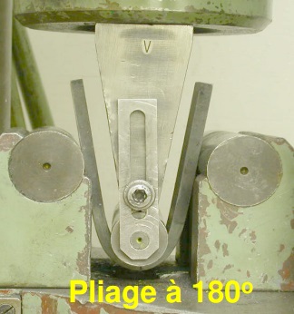

L'éprouvette est prélevée transversalement ou longitudinalement à l'assemblage soudé. Une seule face de l'éprouvette est mise en extension (endroit, envers ou côté). Le pliage est réalisé jusqu'à ce que l'une des branches de l'éprouvette fasse un angle alpha déterminé avec le prolongement de l'autre branche.

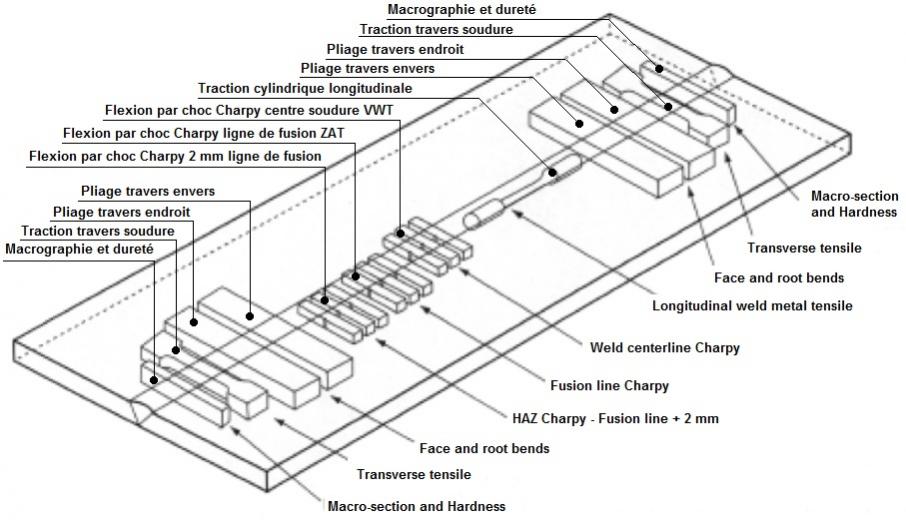

2 - Localisation des éprouvettes de pliage dans un joint soudé
Différentes positions d'éprouvettes de pliage
Pliage transversal Pliage longitudinal
Pour l'essai de pliage transversal des soudures bout à bout, l'éprouvette doit être prélevée transversalement dans l'assemblage soudé du produit manufacturé ou dans la pièce d'essai soudée, de manière qu'après usinage l'axe de la soudure demeure au centre de l'éprouvette ou dans une position permettant la réalisation de l'essai.
Pour l'essai de pliage longitudinal de soudures bout à bout, l'éprouvette doit être prélevée longitudinalement dans l'assemblage soudé du produit manufacturé ou dans la pièce d'essai soudée.

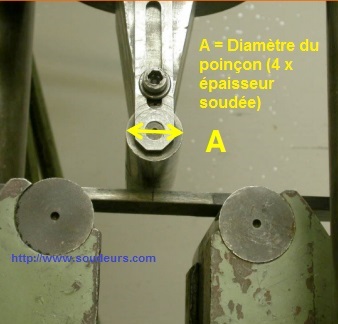

Épaisseur de la pièce <= 12 mm
Diamètre du poinçon 4 x e (acier)
Angle de pliage 120° à 180° (acier)

7 - Photographie d'un pliage travers à 180°
L'éprouvette de pliage est pliée dans un montage adapté

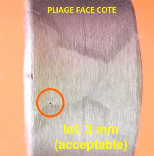

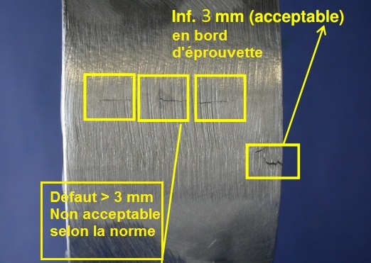

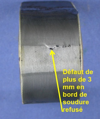

Les éprouvettes de pliage ne doivent révéler aucune discontinuité supérieure ou égale à 3 mm, quelle que soit son orientation.
Les discontinuités apparaissant sur les arêtes d’une éprouvette de pliage pendant l’essai ne doivent pas être pris en compte dans l’évaluation, sauf s’il s’avère que la fissuration est due à une pénétration incomplète, à la présence de laitier ou à une autre discontinuité.
