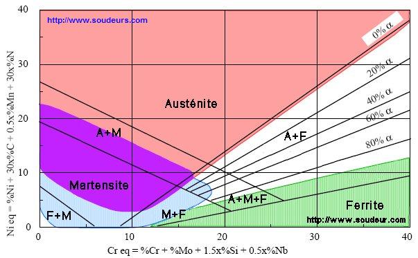

L'équivalent chrome (axe des abscisses du diagramme), qui est la somme de la teneur en chrome et des teneurs en autres éléments alphagènes (exemple : chrome, molybdène, silicium, titane, niobium, aluminium, ,tungstène, zirconium) affectées de coefficients représentant leur influence comparée à celle du chrome :
Équivalent Cr (Schaeffler et De Long) = % Cr + % Mo + (1,5 x % Si) + (0,5 x % Nb)
Il existe aussi cette formule :
Équivalent Cr (Schaeffler et De Long) = % Cr + % Mo + (1,5 x % Si) + (0,5 x % Nb) + (8 x % Al)
Les éléments alphagènes favorisent la structure ferritique d'un acier inoxydable.
L'équivalent nickel (axe des ordonnées du diagramme), qui est la somme de la teneur en nickel et des teneurs en autres éléments gammagènes (exemple : nickel, carbone, azote, cuivre, cobalt, manganèse) affectées de coefficients représentant leur influence comparée à celle du nickel:
Équivalent Ni (Schaeffler) = % Ni + (30 x % C) + (0,5 x % Mn)
Équivalent Ni (De Long) = % Ni + (30 x % C) + (0,5 x % Mn) + (30 x % N)
Les éléments gammagènes favorisent la structure austénitique d'un acier inoxydable

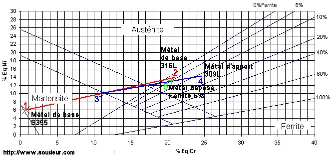

Vous devez réaliser un assemblage hétérogène de deux aciers de nuances très différentes dont l'un est un acier inoxydable austénitique 316L et l'autre un acier non allié au carbone manganèse S 355.
Il est nécessaire de limiter la dilution du carbone dans le bain de fusion pour ne pas obtenir une structure martensitique.
Le métal déposé devra avoir une structure austénite-ferrite avec environ 7% de ferrite.
Nous sélectionnons un métal d'apport type 309L ou 24% Cr et 13% Ni
Vous positionnez sur le diagramme le métal de base 1 S355 (Eq Cr = 0,75 et Eq Ni = 6,1)
Vous positionnez sur le diagramme le métal de base 2 316L (Eq Cr = 21 et Eq Ni = 13,9)
Vous positionnez sur le diagramme le métal d'apport 309L (Eq Cr = 24,6 et Eq Ni = 14,3)
Vous positionnez sur la droite 1-2 le point figuratif ou représentatif 3 (en %) de la participation respective de chacun des deux métaux de base dans le bain de fusion
Dans notre exemple, nous estimons à 15% le taux de fusion de chaque matériau
de base à part égale dans le bain de fusion
Donc 15 / (15 + 15) x 100 = 50% soit le milieu de la droite 1-2
Vous tracez ensuite la droite 3-4
Vous positionnez sur la droite 3-4 le point figuratif 5 de participation du métal d'apport dans le métal fondu
Dans notre exemple, le métal d'apport participe à 70% dans la constitution du métal fondu.

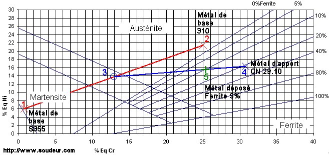

Vous devez réaliser un assemblage hétérogène de deux aciers de nuances très différentes dont l'un est un acier inoxydable totalement austénitique 310 ou 25 % Cr et 20% Ni et l'autre un acier non allié au carbone manganèse S 355.
Le métal déposé devra avoir une structure austénite-ferrite avec environ 10% de ferrite.
Nous sélectionnons un métal d'apport type 29% Cr et 10% Ni
Vous positionnez sur le diagramme le métal de base 2 310 (Eq Cr = 25 et Eq Ni = 21,4)
Vous positionnez sur le diagramme le métal d'apport CN 29.10 (Eq Cr = 30,7 et Eq Ni = 16,3)

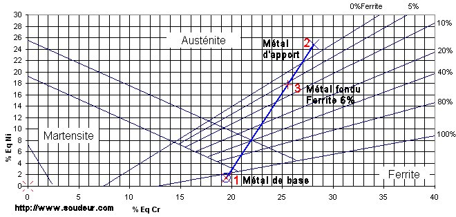

Vous devez réaliser un assemblage soudé sur un acier inoxydable ferritique Z8C17.
Il est nécessaire de limiter le grossissement des grains en limitant l'énergie de soudage et d'augmenter la ductilité de la zone de fusion en utilisant un métal d'apport austénitique ou austéno-ferritique.
Nous sélectionnons un métal d'apport austénitique type 25% Cr et 20% Ni (type 310)
Vous positionnez sur le diagramme le métal de base Z8C17 (Eq Cr = 19,5 et Eq Ni = 1,4)
Vous positionnez sur le diagramme le métal d'apport 310 ou CN 25.20 (Eq Cr = 25 et Eq Ni = 21,4)
(en %) de la participation respective du métal d'apport dans le métal fondu
Le taux de ferrite est estimé à 6%
Si le taux de dilution de l'acier inoxydable ferritique passe à 40%, le taux de ferrite en métal fondu sera de 8%

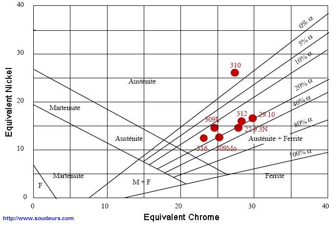

7 - Un diagramme avec le positionnement des différents métaux d'apport
Ce diagramme vous permet de déterminer rapidement le métal d'apport adapté en positionnant vos deux métaux de base différents.
