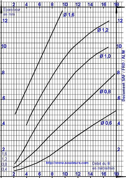

2 - Choix du diamètre de fil plein de soudage en MAG / 135
Diamètre
du fil en mm
Gamme d'intensité applicable Type de soudage préconisé
Ø 0,6 mm 40 à 100 A Restauration carrosserie automobile
Ø 0,8 mm 60 à 180 A Tôle et tuyauterie faible épaisseur
Ø 1,0 mm 100 à 300 A Toutes positions passe de pénétration
Ø 1,2 mm 150 à 350 A A partir de 8 mm d'épaisseur
Ø 1,6 mm 200 à 700 A A partir de 12 mm d'épaisseur
Choix du diamètre de fil-électrode selon l'épaisseur soudée

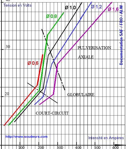

3 - Choix de la tension d'arc suivant le Ø du fil de soudage en MAG / 135
Diamètre
du fil en mm
Type de
transfert d'arc
Valeur de tension
en Volts
Ø 0,6 mm Court circuit 16 à 17 Volts
Ø 0,6 mm Grosses gouttes 17 à 21 Volts
Ø 0,6 mm Pulvérisation axiale 21 à 24 Volts
Ø 0,8 mm Court circuit 17 à 19 Volts
Ø 0,8 mm Grosses gouttes 19 à 23 Volts
Ø 0,8 mm Pulvérisation axiale 23 à 26 Volts
Ø 1,0 mm Court circuit 18 à 21 Volts
Ø 1,0 mm Grosses gouttes 21 à 26 Volts
Ø 1,0 mm Pulvérisation axiale 26 à 30 Volts
Ø 1,2 mm Court circuit 21 à 24 Volts
Ø 1,2 mm Grosses gouttes 24 à 29 Volts
Ø 1,2 mm Pulvérisation axiale 29 à 35 Volts
Ø 1,6 mm Court circuit 26 à 29 Volts
Ø 1,6 mm Grosses gouttes 29 à 34 Volts
Ø 1,6 mm Pulvérisation axiale 34 à 38 Volts
4 - Abaques de sélection du diamètre de fil, du débit, du transfert d'arc en MAG / 135
Cliquez sur les images pour les agrandir dans une nouvelle fenêtre.
