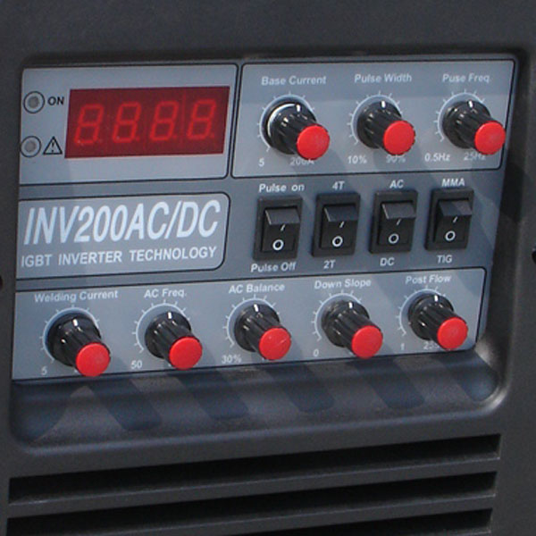

Boujour,
Aillant besoin de souder de l'alu j'ai investi dans un poste tig ac/dc de marque TIGMIG.
J'aurais besoin de vos lumières, au risque de passer pour un idiot :p
Est ce que quelqu'un pourrait m'expliquer la différence entre les boutons "Base current" et "welding current".
14/06/2012 04:16:11
Bonjour dam's71,
Il y a un message identique dans le forum avec une façade de poste chinois :
poste tig a demarre
Nous allons essayer de vous aider :
1 = Réglage du courant de soudage
2 = Réglage de la fréquence en Hertz de décapage / pénétration (courant alternatif)
3 = Réglage de la balance décapage / pénétration (en courant alternatif)
4 = temps de passage du courant principal au courant de fin de soudage (évanouissement).
5 = post gaz, réglage du temps d'écoulement du gaz après coupure de l'arc.
6 = Interrupteur Courant lisse / Courant pulsé
7 = Interrupteur Soudage Deux temps / Quatre temps
8 = Interrupteur Choix du courant AC/DC ALTERNATIF/CONTINU
9 = Interrupteur Choix du soudage ARC EE MMA / TIG
10 = Réglage de l'intensité de base de 5 à 200 ampères
11 = Réglage de l'intensité en courant pulsé (interaction avec bouton 10)
12 = Fréquence de pulsation temps chaud en pulsé / temps froid en pulsé

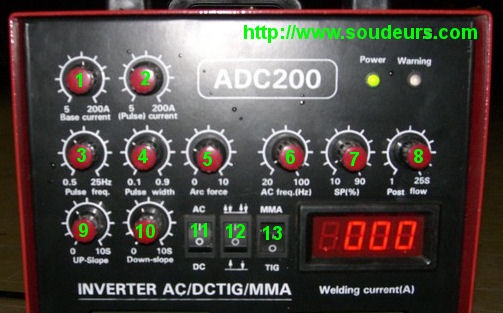

Autre message à peu près similaire sur ce forum :
A quoi sert tous ces boutons de réglage ?
1 = Réglage de l'intensité de base de 5 à 200 ampères
2 = Réglage de l'intensité en courant pulsé (interaction avec bouton 1)
3 = Fréquence de pulsation temps chaud / temps froid en pulsé
4 = Temps de pulsation temps chaud / temps froid en pulsé
5 = Arc Force en MMA (Dispositif d'augmentation ponctuelle du courant en situation de soudage difficile. Dispositif qui facilite le transfert des gouttes de matériau fondu, de l'électrode au matériau à souder, prévenant ainsi l'extinction de l'arc quand un contact a lieu, à cause des gouttes, entre électrode et bain de fusion. )
6 = Réglage de la fréquence en Hertz de décapage / pénétration (courant alternatif)
7 = Réglage de la balance décapage / pénétration (courant alternatif)
8= post gaz, réglage du temps d'écoulement du gaz apès coupure de l'arc.
9= temps de passage du courant d'amorçage au courant principale.
10= temps de passage du courant principal au courant de fin de soudage (évanouissement).
11 = Choix du courant AC/DC ALTERNATIF/CONTINU
12 = Soudage Deux temps / Quatre temps
13 = Choix du soudage ARC EE MMA / TIG

Le mode pulsé est une alternance de 2 intensités, temps fort, temps faible cela utilise 3 paramètres: le courant nominal, et un 2eme réglage de l'intensité, et la fréquence à laquelle se produisent les alternances entre le 1er et le 2eme réglage de l'intensité.
Le bouton de réglage du 2eme courant peut-être exprimé en intensité ou en % par rapport au courant nominal.
Ceci dit je ne suis toujours pas convaincu de l'utilité du pulsé, si ce n'est pour du soudage sans métal d'apport et éventuellement pour des passes de pénétration en bord à bord.
