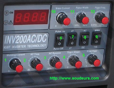

Bonjour a tous,
Je m'appelle christophe 35 ans
Je suis plombier chauffagiste
Je me lance dans la soudure tig acier
J'ai fait l'achat d'un poste inverter tig ac/dc mais j'ai un peu de mal a le demarrer pour faire des essais
J'ai un gros souci au niveau des boutons
Et quand je fais un essai a vide c'est comme j'ai un court circuit a l'interieur de l'appareil donc je préfère arreter
Qui peut me renseigner sur les boutons de commande ?
Et a quoi ca joue car j'ai pas de notice merci
ref du poste inv200 ac/dc de marque tigmig

Nous allons essayer de vous aider :
1 = Réglage du courant de soudage
2 = Réglage de la fréquence en Hertz de décapage / pénétration (courant alternatif)
3 = Réglage de la balance décapage / pénétration (en courant alternatif)
4 = temps de passage du courant principal au courant de fin de soudage (évanouissement).
5 = post gaz, réglage du temps d'écoulement du gaz après coupure de l'arc.
6 = Interrupteur Courant lisse / Courant pulsé
7 = Interrupteur Soudage Deux temps / Quatre temps
8 = Interrupteur Choix du courant AC/DC ALTERNATIF/CONTINU
9 = Interrupteur Choix du soudage ARC EE MMA / TIG
10 = Réglage de l'intensité de base de 5 à 200 ampères
11 = Réglage de l'intensité en courant pulsé (interaction avec bouton 10)
12 = Fréquence de pulsation temps chaud en pulsé / temps froid en pulsé
Et nous espérons que d'autres spécialistes apporteront leurs réponses et leurs connaissances

Merci pour votre aide
Et tous ces boutons servent a quoi exactement ?
2 = Réglage de la fréquence en Hertz de décapage / pénétration (courant alternatif) ?
3 = Réglage de la balance décapage / pénétration (en courant alternatif) ?
4 = temps de passage du courant principal au courant de fin de soudage (évanouissement). ?
6 = Interrupteur Courant lisse / Courant pulsé ?
7 = Interrupteur Soudage Deux temps / Quatre temps ?
11 = Réglage de l'intensité en courant pulsé (interaction avec bouton 10) ?
12 = Fréquence de pulsation temps chaud en pulsé / temps froid en pulsé ?
Salutations.

Bonjour gturbo120cv,
1 = Prégaz = Inertage du conduit de gaz de la torche et protection gazeuse à l'amorcage de l'arc (de 1,5 à 2 secondes)
2 = Contrôle de la fréquence (AC) = Influence la forme de la pénétration et donne la largeur du cordon (150 HZ arc serré / 50 HZ arc large)
3 = Contrôle de la balance (AC) = Décapage de la couche d'oxyde d'alumine et pénétration du cordon (60% décapage / 40% chauffe)
4 = Pente de descente = Ferme le bain de fusion à la fin du soudage et évite le cratère de terminaison
5 = Postgaz = Protège le métal de l'oxydation pendant l'arrêt de l'arc et le refroidissement du bain de fusion (de 2 à 5 secondes)
Pour souder en TIG de l'acier ou de l'inox :
Placer les interrupteurs :
6 = Interrupteur Courant lisse sur 0
7 = Interrupteur Soudage Deux temps / 2T
8 = Interrupteur Choix du courant DC CONTINU sur 0
9 = Interrupteur Choix du soudage TIG sur 0
Puis placer les boutons potentiomètres :
1 = Réglage du courant de soudage sur la quatrième division (par exemple) pour souder du 2 mm
4 = temps de passage du courant principal au courant de fin de soudage (évanouissement) sur la cinquième division
5 = post gaz, réglage du temps d'écoulement du gaz après coupure de l'arc sur la troisième division.
Les boutons
10 , 11et 12 ne s'utilisent qu'en courant continu pulsé (lorsque vous soudez des épaisseurs très différentes 1 mm / 3 mm - 6 = Interrupteur Courant pulsé sur 1)10 = Réglage de l'intensité de base de 5 à 200 ampères
Les boutons 2 et 3 ne s'utilisent qu'en courant alternatif (lorsque vous soudez de l'aluminium 8 = Interrupteur Choix du courant AC sur 1)
Mais tout ceci est à vérifier et à confirmer.

Un grand merci pour votre aide
Je vais faire des essais ce week end
A plus.
