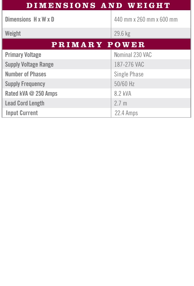

à combien est votre protection sur cette ligne pour le poste car son courant d entré est supérieur à 20 ampères d après la doc
on avait parlé il y a quelques temps je crois de faire un test avec une pince ampère métrique à l utilisation maxi c est à dire 250 ampères de votre poste
car 22.4 ampères sur le réseau à la puissance maxi je suis assez septique mais pourquoi pas :)
dailleurs rated kva @ 250 amps pour 8.2 kva c est plus de 6 kilowatts je néglige le facteur de puissance c est vrais mais bon

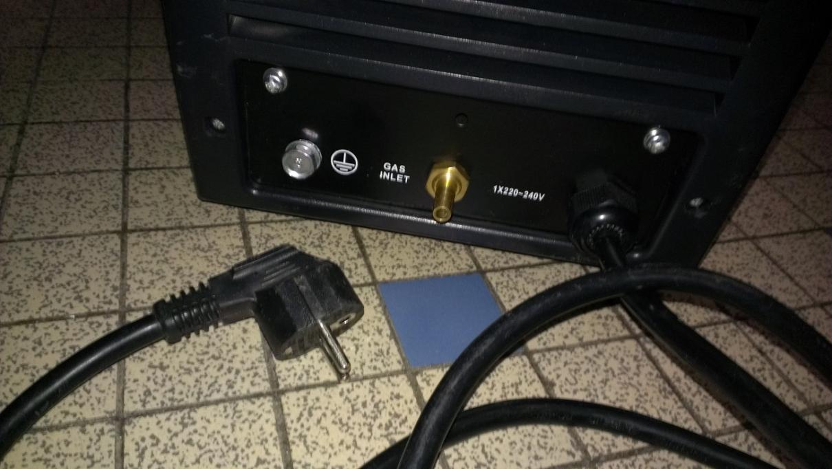

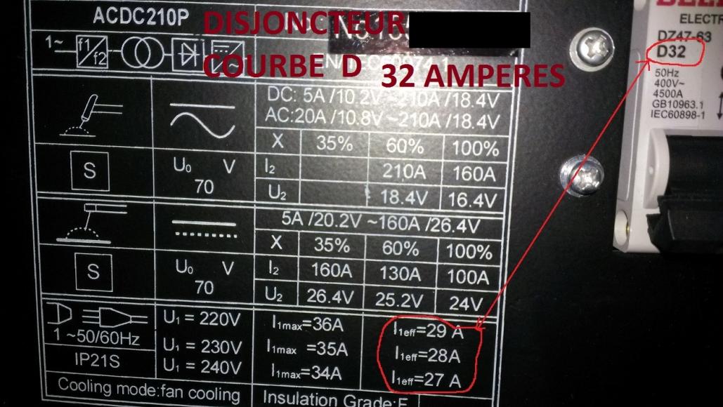

oui je suis bien d accord avec vous mais il me semble que le poste que vous avez acheté et optimisé pour une prise 16 ampères non ?
je vous montre la plaque signalétique du mien un IMservices TIG ACDC MMA
et lorsque je l ai vu j ai eu une certaine frayeur je dois dire :mad:
et voici l arrière qui montre le câble en 2.5 aussi et sa prise moulé 16 ampères :mad: ( ce câble fait environ 2 mètres )
j ai donc fait des tests avec ce poste TIG mais en MMA
avec des électrodes 2.5 intensité de soudage 90 ampères intensité biberonnée sur le réseau mesuré avec ampèremètre de tableau 20 ampères à l amorçage du a l arc force et en moins d une demie seconde stabilisation à 15 ampères
avec des électrodes 3.2 intensité de soudage 110 ampères intensité biberonnée sur le réseau mesuré avec ampèremètre de tableau 20 ampères toujours ( arc force ) et chute a 16 ampères en une demie seconde et stable à 16
dimanche je voulais essayer avec des électrodes de 4 mais le vent et le froid m y a fait renoncer mais je vais le faire très bientôt l intensité de soudage sera de 140 ampères pour voir si ça reste autour des 16 ou 17 ampères
je suis un peu rassuré car comme vous le voyez au dessus un disjoncteur de 32 ampères ça fait drôle avec un câble de 2.5 mm2 de section en amont
cela dit j ai une notice papier en plus livrée avec le poste qui dit qu' il faut un fusible retardé de 16 ampères
voila cordialement Ricou26
je pense aussi que le mieux c est de ne pas utiliser de rallonge (ou alors les surdimensionner en section de câble) avec ce type de matos car on s expose à des problèmes de chute de tension et donc de sous alimentation du poste
en dernier il n est pas possible pour moi de changer ce câble d alimentation car je n ai pas le droit d ouvrir le poste pendant la période de garantie
