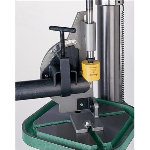

Il existe une multitude de notcher sur ebay aux usa neanmoins j ai un nombre incalculable de mauvais outils acheté au moins cher
aussi vu que c est pour decouper du tube de 4130s du diametre 12 a 25
y a t il un modele qui soit de bonne fabrication
ca semble etre vraiment de qualité bas de gamme et je crains que ca ne casse au premier tube
on voit une demo mais en tube d alu ...
d autre part peut on adapter une fraise en lieu et place de la cloche ???
Parce que je suppose qu il n existe pas de diametre de cloche de x diametres...
