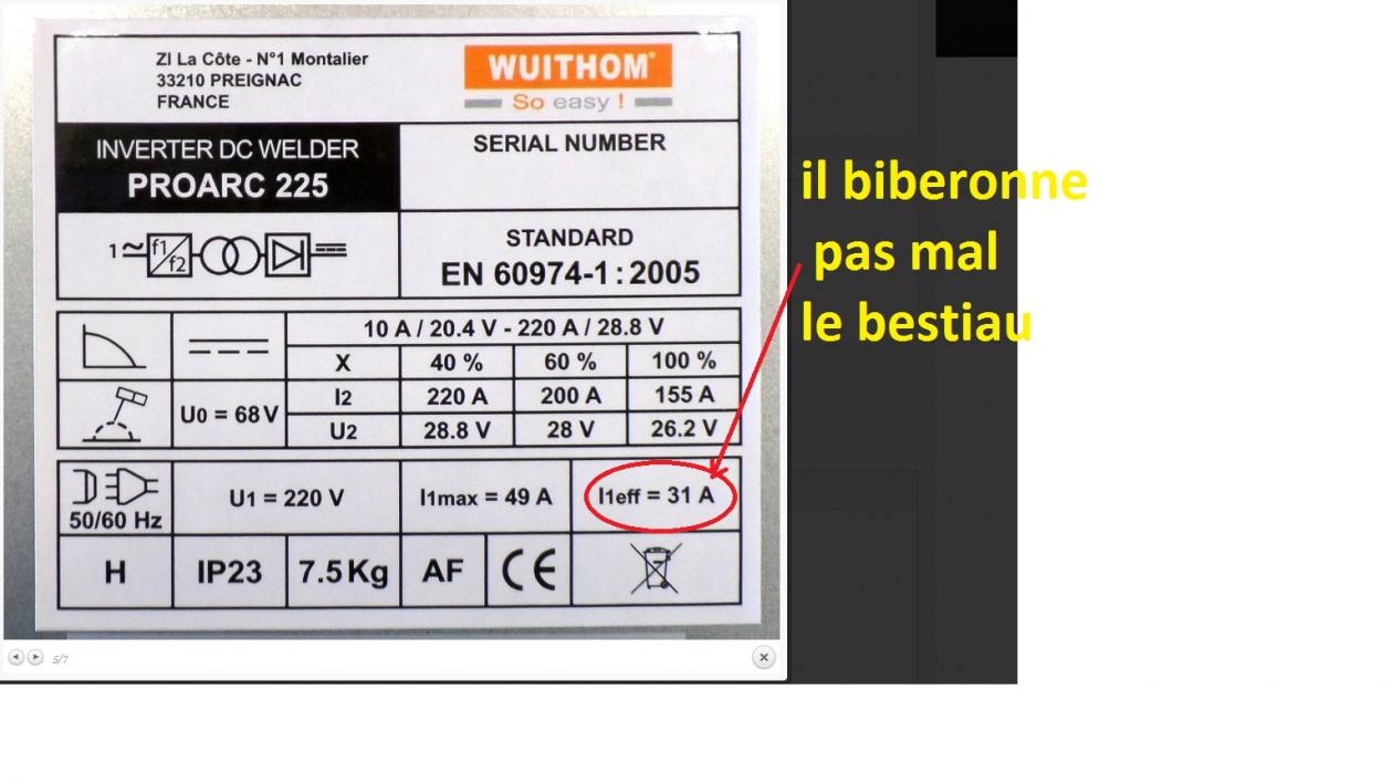

19/10/2018 19:45:36
Bonsoir Shoyun:)
pour le proarc 185 il va fonctionner allégrement sur une prise 16 ou 20 ampères
à mon humble avis je pense pour ce que vous voulez faire c'est suffisant
en MMA il est possible de multiplier les passes de soudage
après si vous voulez un poste puissant : le 225 est un gros poste de soudure
revers de la médaille:(
il biberonne un maximum
le fusible conseillé est de 32 ampères avec une ligne spécialisé pour le poste seulement le i efficace de cet appareil est de 31 ampères
une demande au service technique Wuithom et vivement recommandée pour savoir si le poste en question est livré avec une prise mâle ou simplement le câble nu auquel il faudra ajouter une prise 32 ampères par la suite :confused:
sur le lien en dessous les caractéristiques technique du proarc 225
https://www.marchal-bodin.fr/PDF/Fiche-technique-%C3%A0-souder-PROARC-225.pdf
voila
