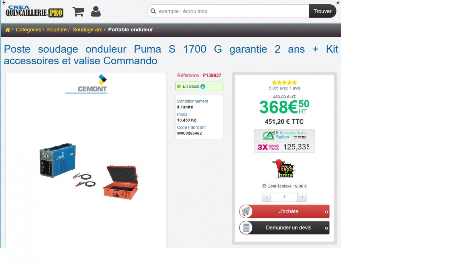

j ai vu sur un site un matériel un peu meilleur une marque très connue . garantie 2 ans compatible groupe électrogène livré avec une valise de transport ABS c est autre chose que la valise TELWIN
le site vend l appareil en dessous des 500 euros il est vendu sans la prise mâle en 230 volts il faudra en poser une sur le câble de l appareil
en 16 ampères ou 20 ampères selon l utilisation et la protection en amont du tableau électrique

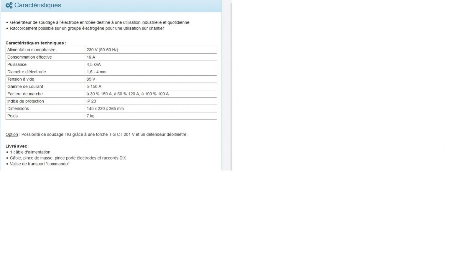

les caractéristiques
ah oui on lis consommation effective de 19 ampères c est c o n ça hein :D
et on veut le brancher sur du 16 ampères
il y a aucun problème
il faut savoir que cette conso de 19 ampères c est pour le max de puissance demandé . électrodes de 4 on en passe pas tant que ça des 4
en 3.2 ça doit aller sans problème
il faut savoir aussi qu un poste de soudure c est comme une machine à laver ou lave vaisselle il faut le brancher sur un circuit spécialisé
ce circuit protégé à 16 ou 20 ampères va qu a une seule prise murale
car si vous branchez un poste de soudure sur un circuit 16 ampères qui alimente 5 prises murales dont deux autres des 5 prises sont utilisées par deux autres appareils la somme des trois
fera sauter la protection du circuit bien avant que le poste biberonne les 16 ampères à lui tout seul :D
voila
