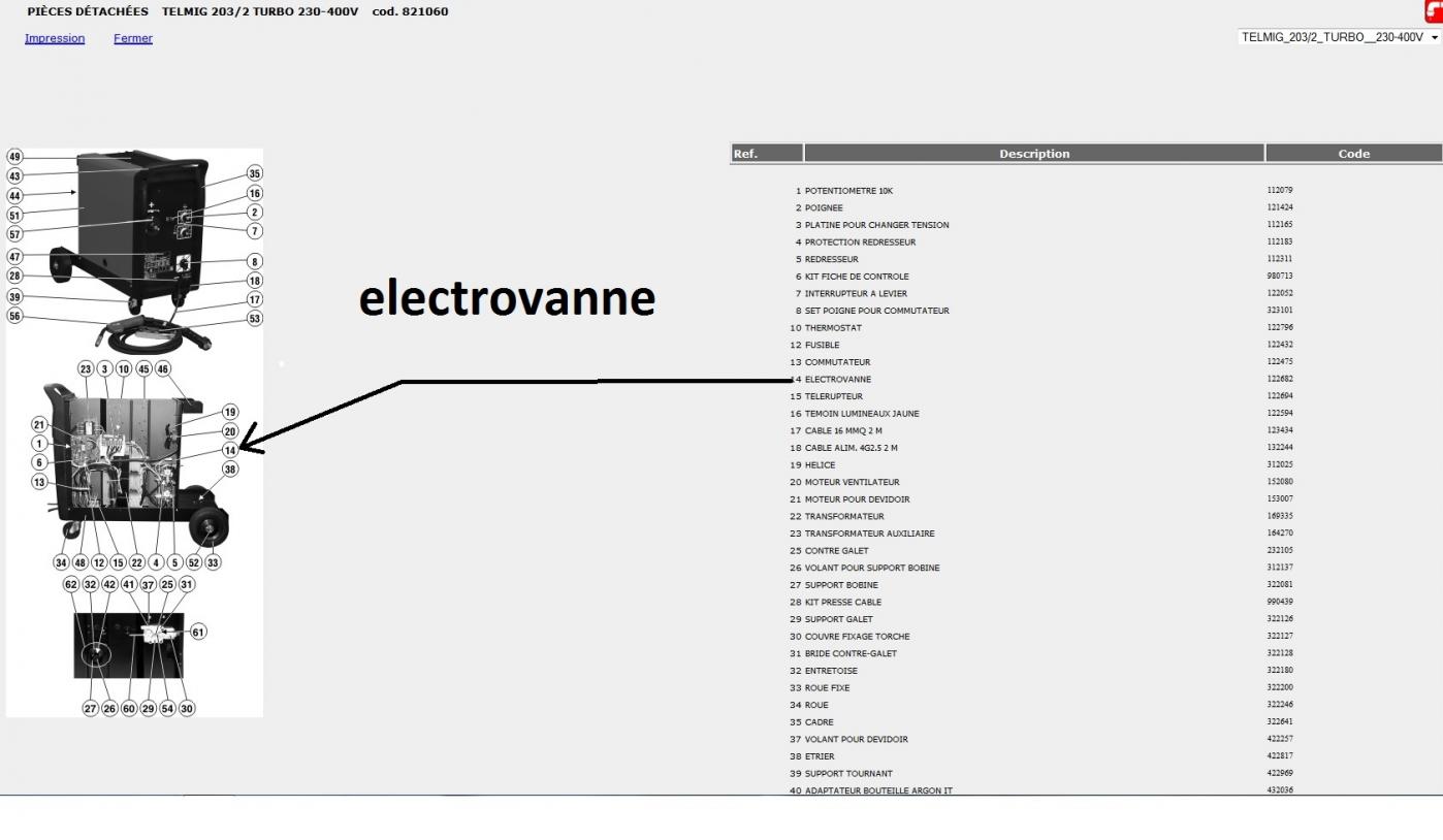

juste deux petits défauts : pas possible de changer la torche (pas de connecteur euro ) et l'avance du fil qui a parfois du mal .......

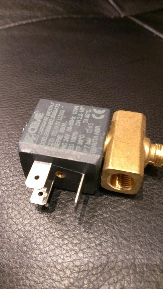

Donc deux transformations sont prévues :
-placement d'un connecteur euro + electro vanne et bien sur une nouvelle torche Benzel MB15 en 4 m ( c'est commandé)

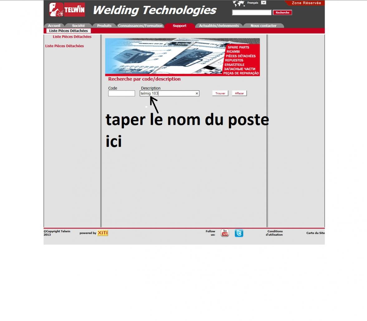

Vous les avez trouvez où les système de moto-dévidoir et de commande/régulation que vous achetez?

bonjour , j'ai trouvé cela sur ebay , et en fait c'est TECHNICAL ARC LTD en Angleterre

Oui en Angleterre Technical Arc a un bout choix de pièces détachées pour poste à souder. vous avez prit quel modèles au juste et ça vous revient à combien ?

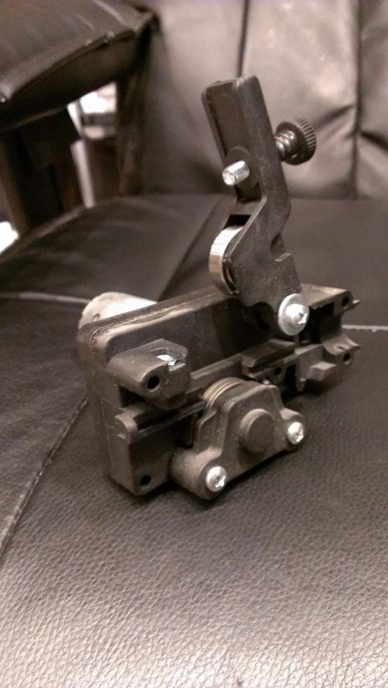

Bonjour , voilà c'est fait voici avant :
stephane 59 En ligne le 05/11/2015 à 15:15 (16 messages sur soudeurs.com)
17/12/2012 11:34:16
et aprés :
la torche avec le connecteur euro
le nouveau moteur avec la nouvelle commande
le systeme d'entrainement et le connecteur euro

Merci pour les photos.

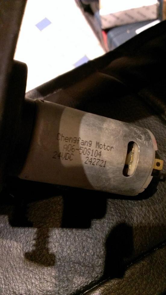

L'ancien moteur il avait quel diamètre ? et le nouveau ?
Il y a des indications (référence, nom du fabricant, puissance) sur le nouveau moteur et sur le système de dévidage.
Pour la carte de contrôle que vous avez choisit, elle ne semble pas encore être une vraie carte de contrôle bien régulée. Il n'y a pas de circuits intégrés dessous ?
C'est une carte basique sans frein et avec une régulation aussi simplifiée que celle que vous aviez et il n'y a pas d'alimentation indépendante pour le moteur (le petit transfo doit juste alimenter la carte). Simplement elle accepte peut être un courant supérieur à la précédente.
Déjà le moteur un peu plus puissant et la vraie torche devraient améliorer un peu les choses; vous verrez à l'usage.

L ancien moteur fait 3cm de diamètre , le nouveau 6.2 cm .
Fabrication suédoise comme je peux voir dessus .
Je n ai pas encore de transfo pour l alimentation du moteur , pour l instant je prend la tension sur le secondaire du transfo de soudage , je placerais transfo de 100 VA en 24 Volt la semaine prochaine .cela sera mieux régulé .

je lui ai place un connecteur euro , une électrovanne et bien sur une nouvelle torche , lui a voulu 4 m , car il fait pas mal de restauration de voiture . Il est très content . Et aussi je lui ai donne mon galet et le roulement de mon entraînement qui sont presque neuf par rappor a lui

sur les Telwin ( tous les Telmig 183 et 203 ) il fait que 18 watt donc sa platine de régulation ainsi que son alimentation ne pourra jamais encaissé ce que biberonne le moteur sur votre lien

une chose peut être pratiqué le moteur du dévidoir ainsi que son bloc d engrenage est le même que le telmig 203 ( je possède le 203)
il suffirait pour vous de commander chez un fournisseur telwin le système d accrochage face avant du poste euro du telmig 203 relier le tuyau de gaz ainsi le câble courant pour pouvoir y connecter la torche MB15 que vous avez déjà
en dessous le moteur de dévidoir de mon telwin pièce de rechange en stock au cas ou j aurais un souci :D
ça ressemble au votre non ?
le moteur voltage en détail

18/02/2015 18:11:25
Bonsoir FAROYEUR :)
il vous faut trouver un vendeur( ou celui que je donne sur le deuxième lien en bas) qui vend du Telwin avec la référence lui demander soit par téléphone ou par mail si il peut commander cette pièce chez Telwin
sur le lien en dessous l éclaté du 203 avec la légende à droite
c est la pièce numéro 57 ref 723051 (attelage torche )
http://www.telwin.com/webtelwin/prodotti.nsf/frameSchedaSinteticaExt?OpenForm&F|821060|21|

Bonsoir Faroyeur :)
l électrovanne ne se situe pas à l avant du poste sur mon Telmig 203 mais à l arrière elle n est pas placé sur le connecteur euro femelle non plus
si je comprend bien votre 183 est une version sans électrovanne ou alors elle est placée ailleurs dans l appareil
par contre l électrovanne de mon Telmig est en 24 volts mais alternatif pas comme le moteur de dévidoir qui lui est alimenté en courant de 0 à 24 volts mais continu
22/02/2015 18:33:26
re Faroyeur
j ai trouvé une solution à moindre frais
si vous commandez une électrovanne pour un Telmig vous allez recevoir ça en dessous
j en ai une donc je sais elle est en 24 volts alternatif aussi
il va falloir trouver des tétines mâle et fileté 1:4 mâle pour adapter le tube souple qui passe à l intérieur du poste et intercaler cette électrovanne (des cosses et du fil sont aussi à trouver )
la troisième broche de l électrovanne c est broche de terre à relier aussi
pour la fournir en courant alternatif 24 volt 50 hz

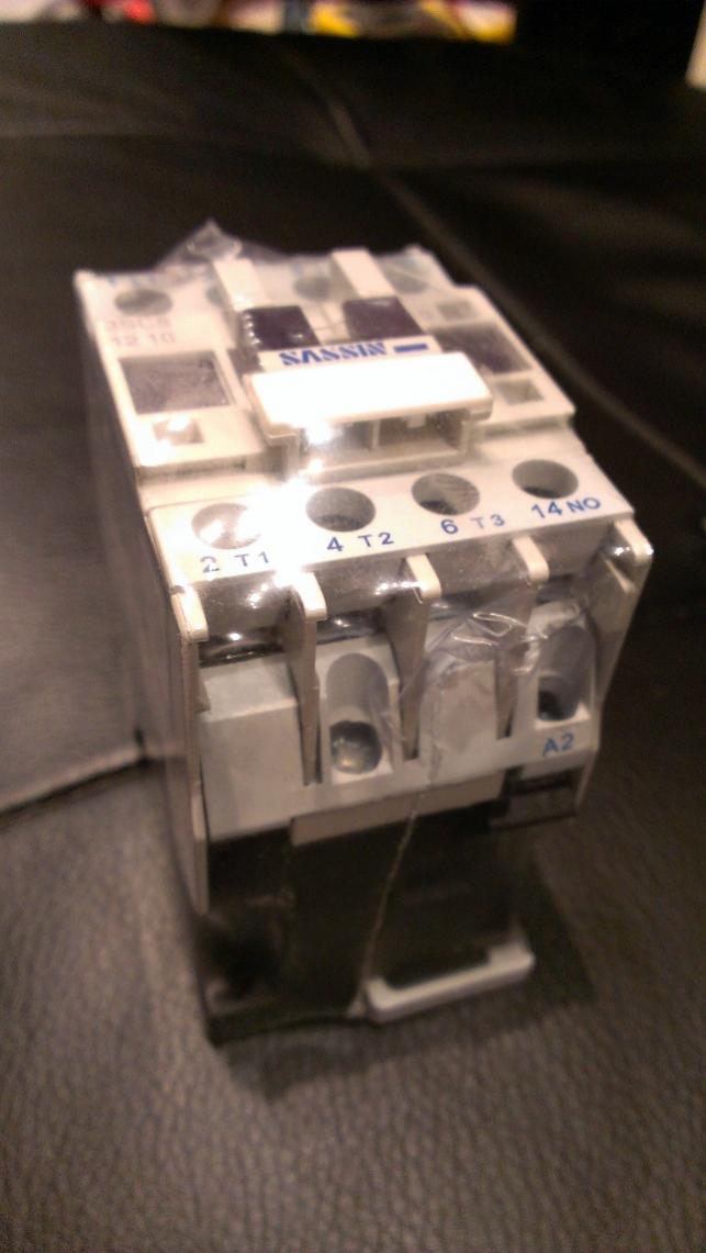

il faut brancher son alimentation en parallèle sur la bobine du contacteur qui enclenche le courant de soudage ( ce contacteur est appelé à tord télérupteur dans la nomenclature Telwin ) alimentation bobine repéré A1 et A2
lorsque vous appuyez sur la gâchette de la torche 24 volt sont envoyés à la bobine de ce contacteur qui démarre le courant de soudage et en même temps à l électrovanne qui ouvrira le gaz
voici à quoi ressemble le contacteur de soudage sur votre poste il se trouve en bas du poste
j en ai un aussi :D
les connections de la bobine sont en dessous des contacts de puissances on devine A2 dessous sur la droite
je vous rappelle quand même qui est indispensable de faire toutes ces manipes avec un poste de soudure hors tension donc débranché du réseau électrique si vous ne vous sentez pas capable de le faire laisser tomber
voila

22/02/2015 19:32:06
re

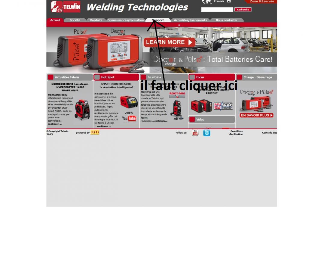

pour trouver sur le site de TELWIN le mieux est de taper le nom du poste pas la référence pour vous c est : telmig 183
TELWIN: Postes de soudage MIG/TIG/MMA et par points, Système de coupe au plasma, Chargeurs de batterie et Démarreurs
lorsque vous êtes sur le site de TELWIN
regardez la photo en dessous
puis après en dessous
puis taper trouver sur la droite lorsque vous avez saisi le nom du poste
il y a trois appareils qui se rapportent au 183 un de ces postes est le votre
voila
22/02/2015 19:51:45
ah encore une dernière chose :D
sur le site de Telwin à support il faudra taper telmig 203 mais je vous donne cette référence en dessous :D( pour l électrovanne)
la référence pour commander l électrovanne
c est bien évidement celle du telmig 203 puisque le telmig 183 n en a pas :D
la référence de l électrovanne est donc ref 122682 là ou vous avez déjà commandé l accrochage de torche
voila
PS le telmig 183 et le telmig 203 ont le même contacteur même référence aussi ( télérupteur désignation chez telwin) donc la tension qui alimente sa bobine est de 24 volts 50 hertz
