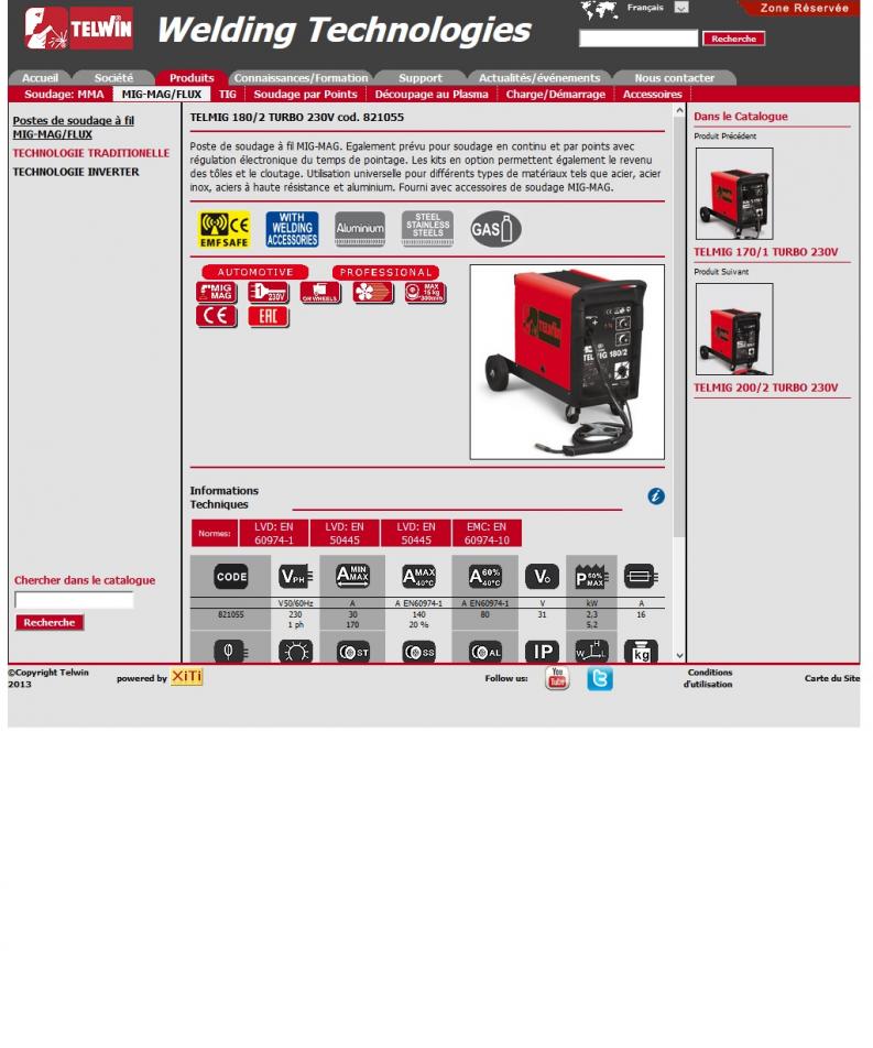

la photo du poste de soudure MIG MAG
cordialement Ricou26:D

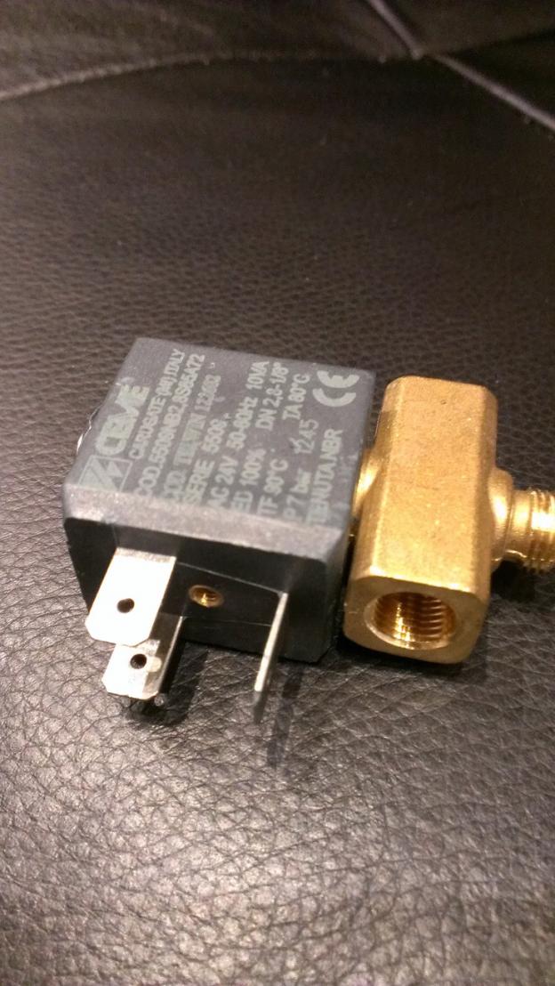

si vous avez la torche et la prise gratuite y a pas de souci il faudra quand même fixer la partie mâle de la prise et que ça tombe bien en face de la sortie du moteur de dévidoir
pour l électrovanne il faut qu elle soit en 24 volts alternatif 50 hz
il vous faudra brancher son alimentation en parallèle sur la bobine du contacteur de soudage cette bobine est alimenté justement par 24 volts 50 hz
de sorte que lorsque vous appuyez sur la gâchette ça enclenche le contacteur et envoi 24 volt sur l électrovanne donc ça ouvre le gaz

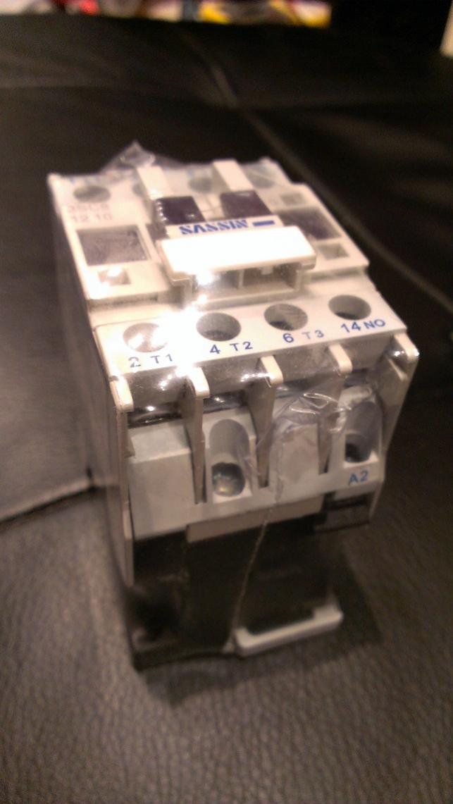

à titre info
le contacteur appelé bizarrement télérupteur sur la nomenclature TELWIN
ressemble à cette photo en dessous
et l électrovanne qu il faut c est celle la en dessous ( prévoir des raccords à visser mâle 1/4 tétine pour le tuyau)

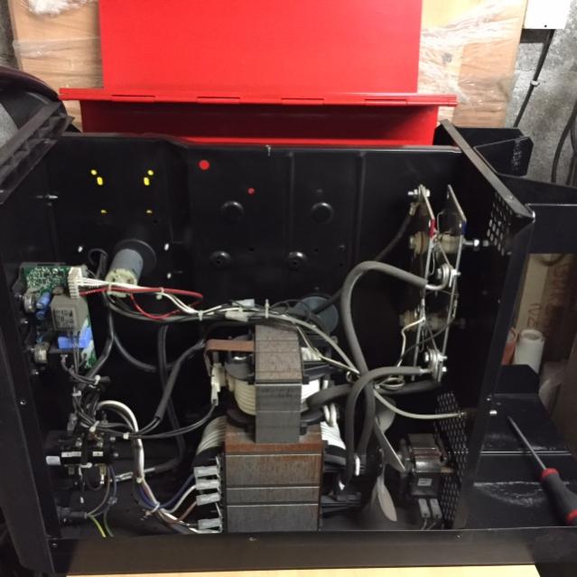

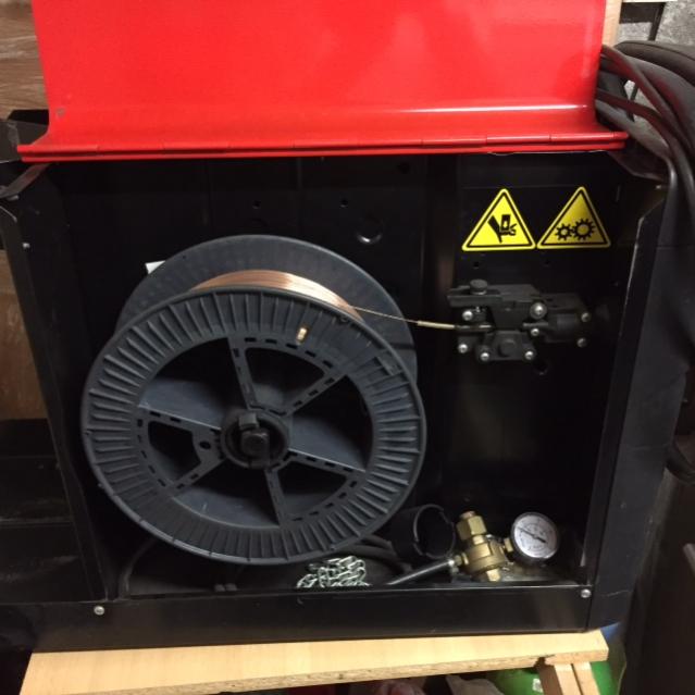

Pour les modifications, on verra sa plus tard, par contre j'ai démonté le poste et je n'ai pas vue de contacteur comme votre photo pourquoi ou erreur de ma part ?
Ci joint les photos du poste :
Merci a bientôt Franck
27/11/2015 10:51:36
re effectivement j ai confondu avec le telmig 183 qui est un poste triphasé
votre modèle est un poste monophasé il n a pas de contacteur ( télérupteur désignation de telwin )donc le fil reste sous tension même si l on appui pas sur la gâchette rajouter une électrovanne sur ce poste risque d être assez compliqué
il faudrait intervenir sur la carte de régulation pas de schéma disponible donc pas si simple
pour la torche en euro par contre c est bon

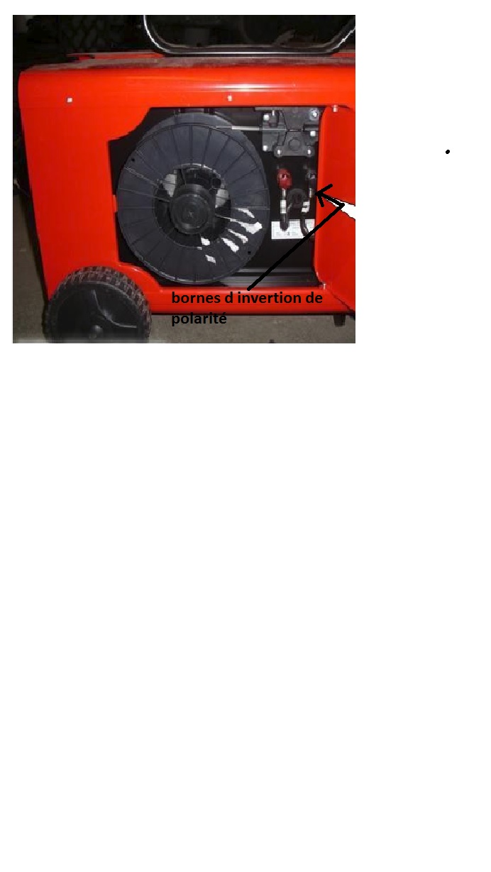

bin c est possible quand les bornes de raccordement sont prévues à l intérieur du poste
en fait on inverse la masse par rapport à la torche
quand ce n est pas prévu il y a un moyen évidement

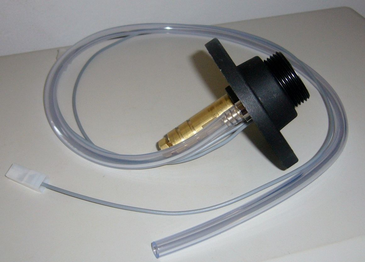

mais lorsque vous allez installer le connecteur euro mâle c est à ce moment la qu il faudra en profiter pour installer des bornes à coté du dévidoir permettant de faire cette manipe plus facilement
je rappel tout de même que pour toutes interventions à l intérieur de votre poste il faut au préalable le débrancher du secteur
cordialement Ricou26 :)
info bornes à l intérieur coté bobine pour inverser la polarité sur un poste mig mag telwin

pour la torche euro c est bon pas de souci dé l instant que vous aurez placé le connecteur euro mâle vous installez la torche que vous voulez type MB15 en Binzel ou une autre marque
longueur 3 mètres de préférence car pour une 4 mètres le moteur du dévidoir n est pas très puissant 18 watt virage important sur le flexible et ça patine :mad:

En cherchant un peu, j ai trouvé ce post et décidé de faire ce swap de prise EURO. J ai acheté le même matériel de Frankfg  mais la question de l'électrovanne se pose. Avant c'était intégré à la torche, donc il faut bien mettre une électrovanne.
J ai trouvé une électrovanne sur internet en 24v, ça c'est pas un soucis mais comme le disait Ricou26 comment la brancher ?    FrankFG peux tu me dire comment tu as fait ?
Je pensait mettre un petit transfo 24v pour alimenter l electrovanne,  un petit relais pour faire le relais avec le contact de la gachette.
Je ne vois pas de transfo de 24v mais seulement un petit de 12 V pour le moteur d'avancement de fil je pense.
Il y a mieux et plus simple ???
