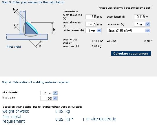

j ai recu le tableau mais j ai encore un manque d info en ce qui concerne le : reinforcement (h) et le : penetration (e) je n ai pas leur valeurs .
29/11/2012 14:12:53
Pour le (h), c'est la surépaisseur qui est généralement de 1mm, plus serait source de déformations suppléméntaires.
Pour ce qui est de la pénétration en 111, elle devrait représenter 1 ou 2mm tout au plus.

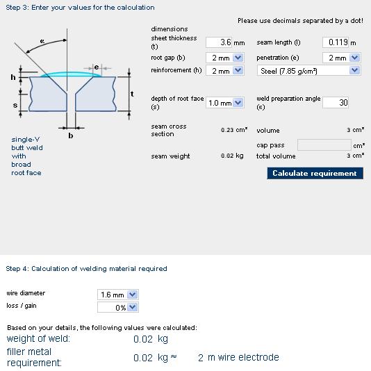

j'ai calculé "pour exemple" le bout à bout et l'angle du tube sur platine, je vous joints les photos du calcul.
Bout à bout, juste à renseigner les paramètres du chanfreins,(l) est la longueur du joint en mètre (Øx3.14), la densité du materiaux, le Ø du métal d'apport...
En angle, déjà rentré la valeur de l'apothème (a) (0.7xe mini en général), cela donne (b) automatiquement et les autres paramètres, la densité du materiaux, le Ø du métal d'apport...

Je viens de m'apercevoir aussi que dans le calcul j'ai pris en fait 0.7xe maxi, donc pas 3.5 mais 2.52 (0.7x3.6mm).

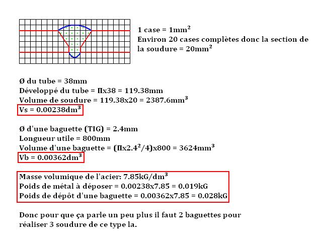

Pour calculer à partir d'un poids de métal à déposer le nombre de baguettes qu'il va falloir utiliser, il faut calculer la masse de métal que l'on peut déposer avec une baguette ((diamètre²/4) * PI * longueur, de l'âme métallique) sachant qu'en générale on dépose 80% de la baguette.
Avec cette valeur (poids de dépôt avec une baguette) tu divise le poids de métal à déposé et tu obtient le nombre de baguette qu'il te faut.
