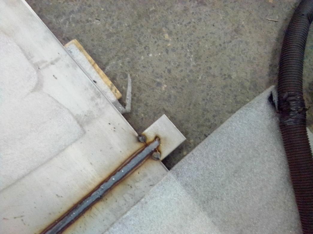

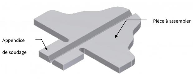

Bonsoir à tous,
J’aimerai que les industriels et les responsables de services techniques soudage s’inspirent de ce croquis à chaque fois qu’ils lanceront une QMOS bout à bout sur tôles
Cela correspond à une découpe d’un appendice martyre en bout de tôle pour les démarrages et les fins de cordons sur assemblage longitudinal
C’est riche mais c’est génial comme méthode
Pour rappel c’est obligatoire de placer des appendices en bout de joint soudé selon EN ISO 1090-2 selon EXC2, EXC3 ou EXC4
A la fin de la soudure complète du joint les appendices sont coupés par meulage et/ou usinage.

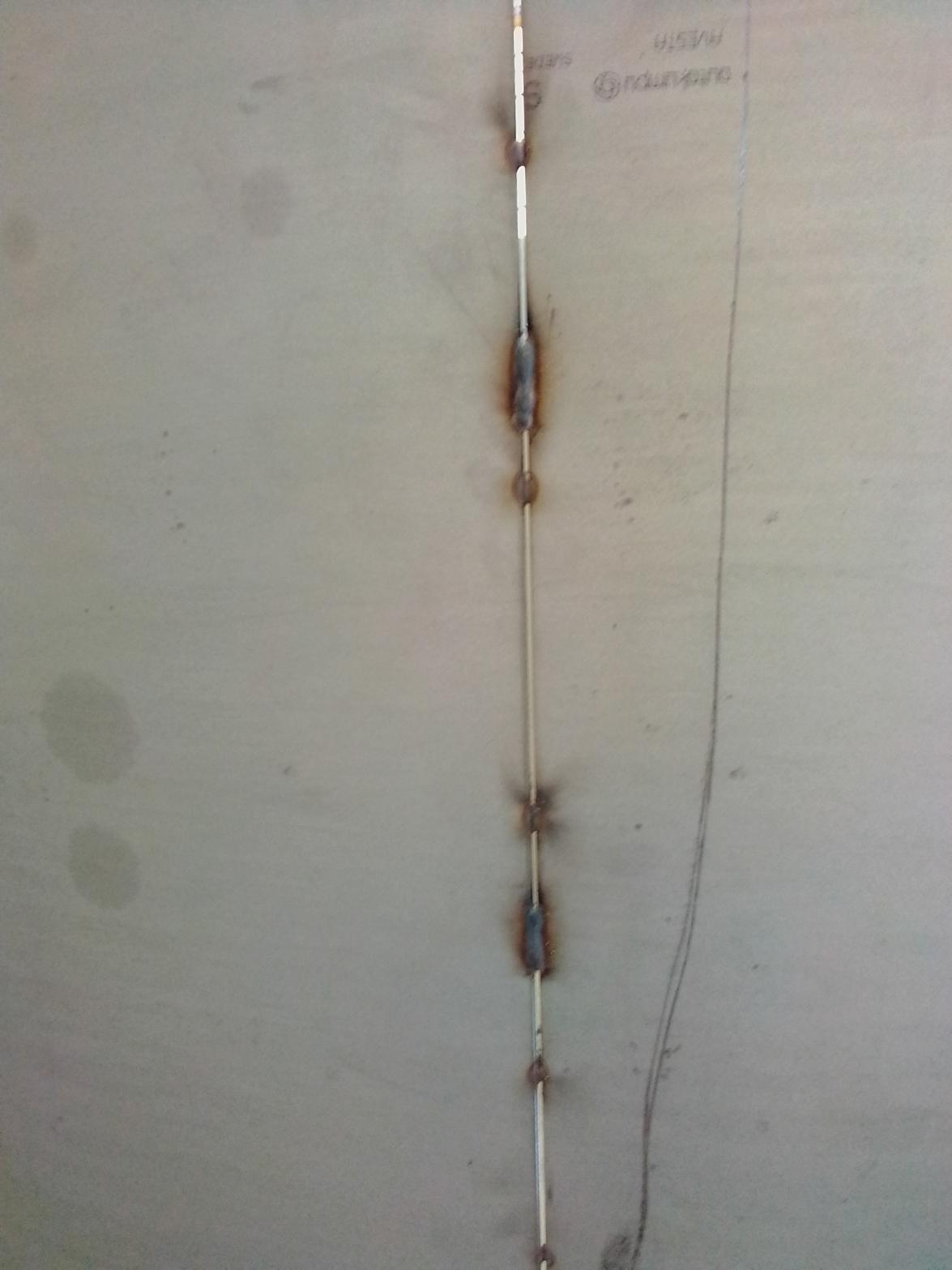

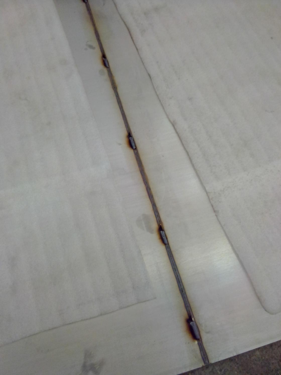

j'ai des tôles a rabouter 20% radios sur les nœuds ,il est évident que je vais mettre des taquets en bout de tôle.
Par contre je sais pas si c'est pointé en milieu de tôles ou des cavaliers, je verrais bien selon le débit.
A vrai dire je préfère des points d'un cm que je fais sauter au fur et à mesure , je vais souder en pas de pèlerin...
Dite moi si vous avez une meilleure solution.

Pour information la longueur du pointage selon EN ISO 1090-2 est de 50 mm minimum par point
Concernant les appendices en bout de tôles si vous pointez des plaquettes il faut faire une entaille à la meule (en forme de sifflet) dans la plaquette pour arriver au niveau de la pénétration et assurer une jonction correcte.

En revanche, les points de un cm que je fais sauter pour un chanfrein est la meilleure solution .

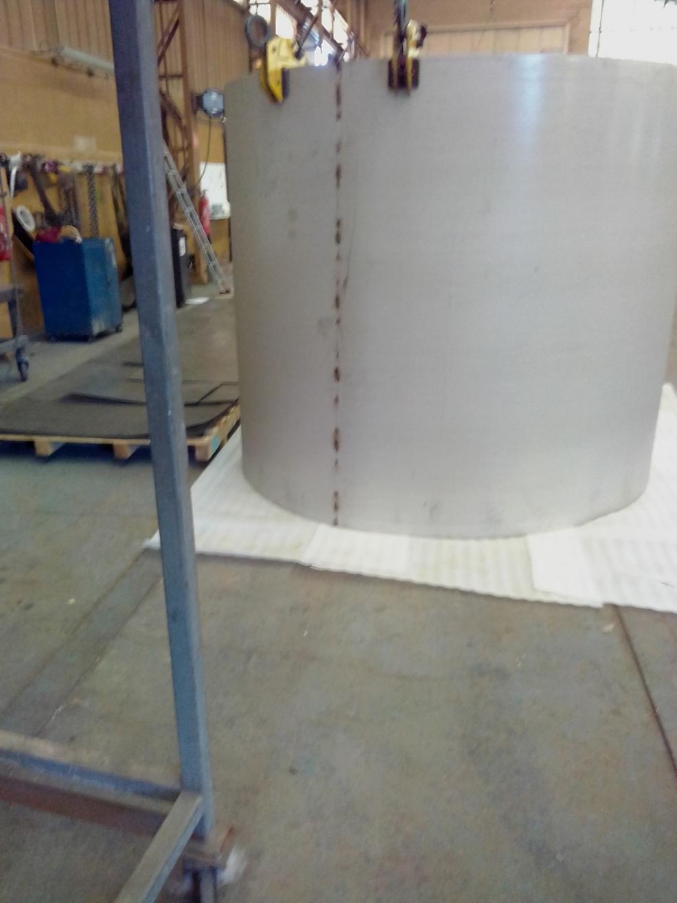

Pour une virole c'est la première fois que je fais en radio .
La passe à l'envers se fait par terre sur des bouts de bois à deux cm du sol ,je pense que ça ira.
J'ignorais qu'il y avait une norme ISO 50mm cela paraît correcte .
Je vais essayer demain, et je prendrais quelques photos.

Il y a un exemple d’appendice ajouté en bout de tôle de qualification dans l’article ci-dessous
Voir chapitre 5 de l’article
http://www.soudeurs.com/site/comment-souder-une-tole-dacier-en-bout-bout-de-12-mm-avec-chanfrein-en-x-en-mag-fil-plein-135-a-460/

astuce pour le pointage faire gaffe au sens, si on pointe dans le même sens chaque point cela va bouffer de l'écartement, il faut après avoir fait un point que le suivant ait comme sens de soudage d'aller vers le point qui vient d'être fait je ne sais pas si je suis clair dans mon explication, comment dire: faire pour les points selon le principe du pas de pélerin

en phase de soudage le pas de pélerin ne m'a jamais guere convaincu pour limiter les déformations, mais la je parlais de pointage de bord bord à plat. admettons que je veux garder 3 mm de jour pour bien réussir ma pénétration, donc je mets cet écartement , moi je suis droitier mais si vous êtes gaucher c'est facile de transposer, je fais mon premier point à droite , sur une éprouvette on peut faire un point complètement à gauche pour figer le truc, mais sur des pièces importantes souvent pour tout ajuster il faut faire suivre pour que tout reste sur le même plan , donc le point suivant se fera ( toujours pour un droitier) à la gauche du premier point mais en allant vers le point déjà fait et ainsi de suite. En fait chaque point pince la tôle de par son retrait ( le métal lors de la sudure est à l'état liquide donc dilaté, et se contract en redeveant solide. Prenons la mauvais façon de faire, toujours droitier, si je fais mon premier point à gauche, puis ensuite un point à la droite du premier et ainsi de suite mon écartement à chaque point va se réduire, alors que fait comme j'ai dit en premier le retrait sera bloquer par le point déjà fait , cette méthode est aussi valable pour faire du pointage en angle intérieur

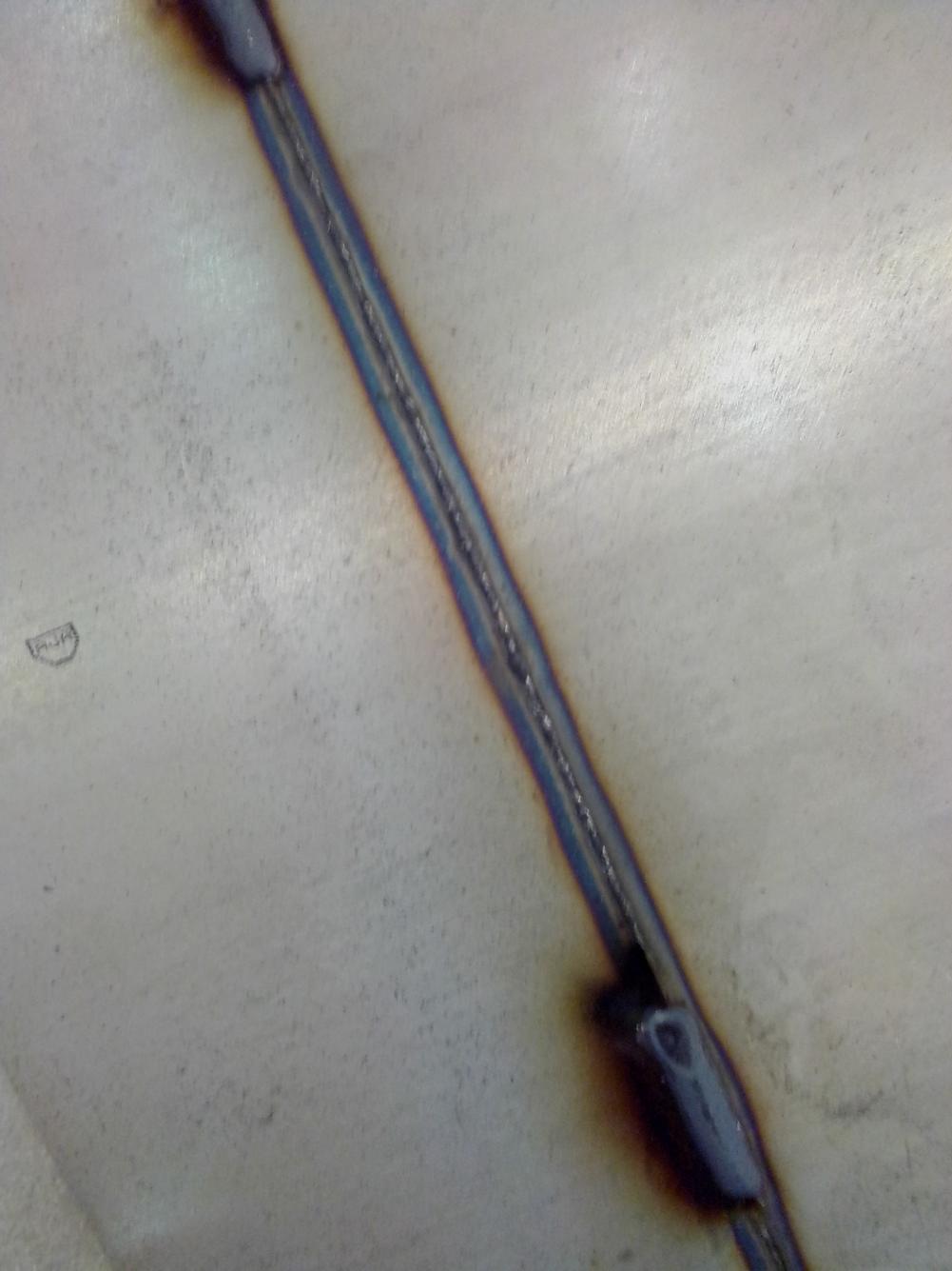

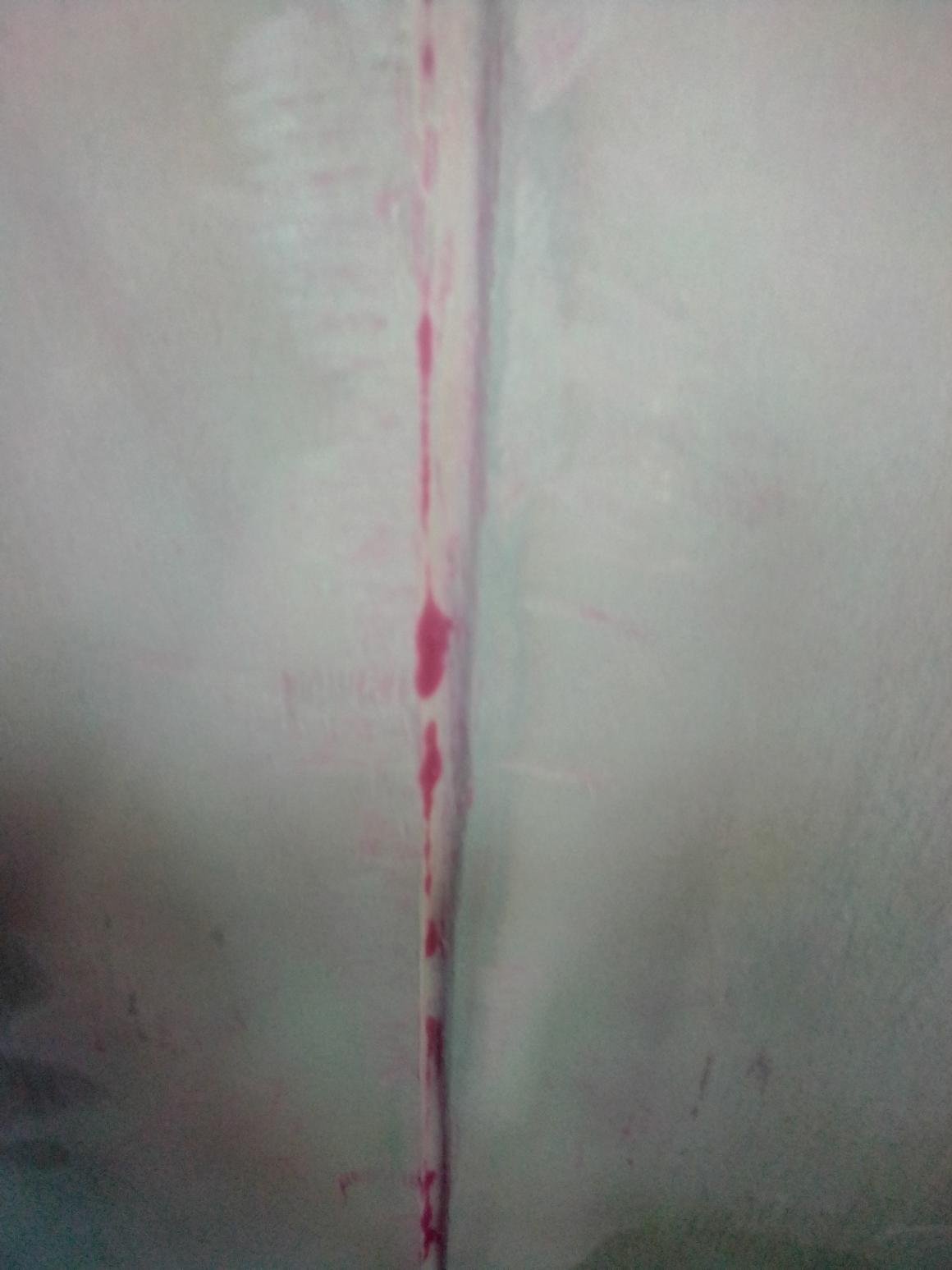

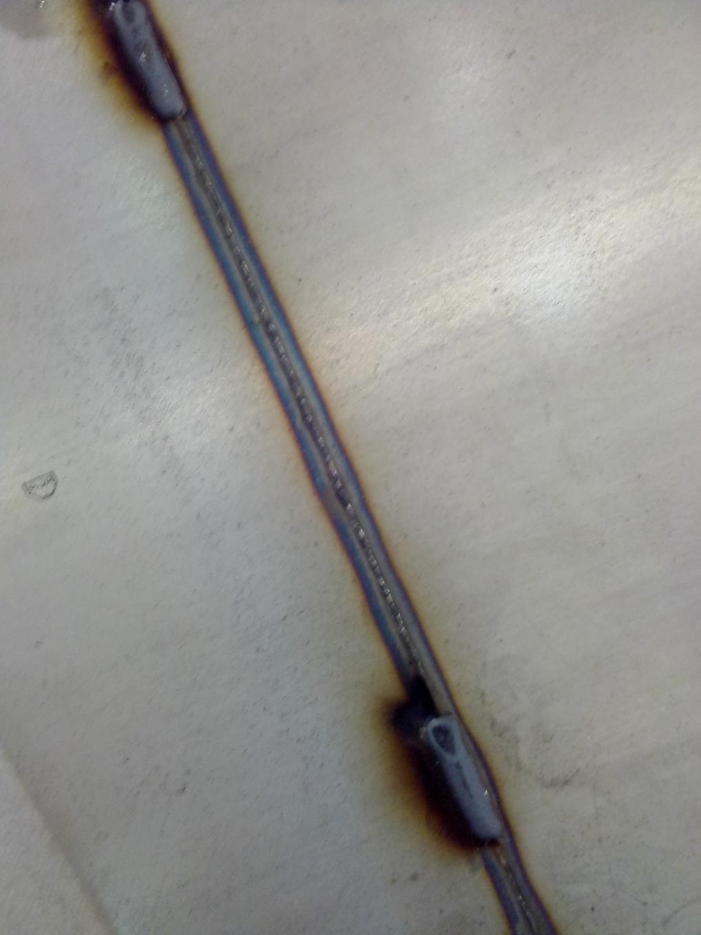

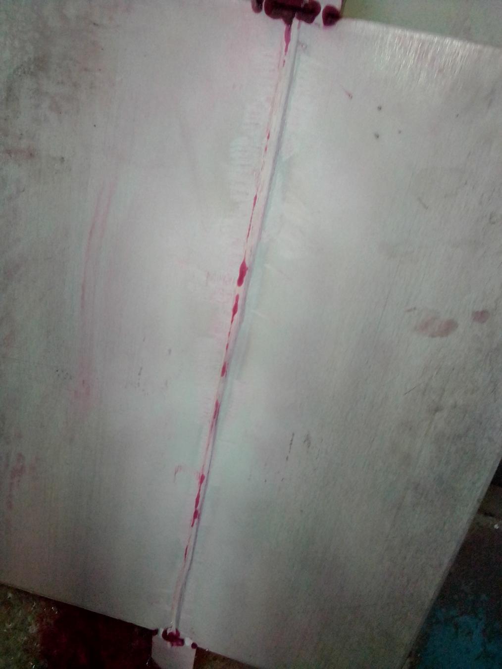

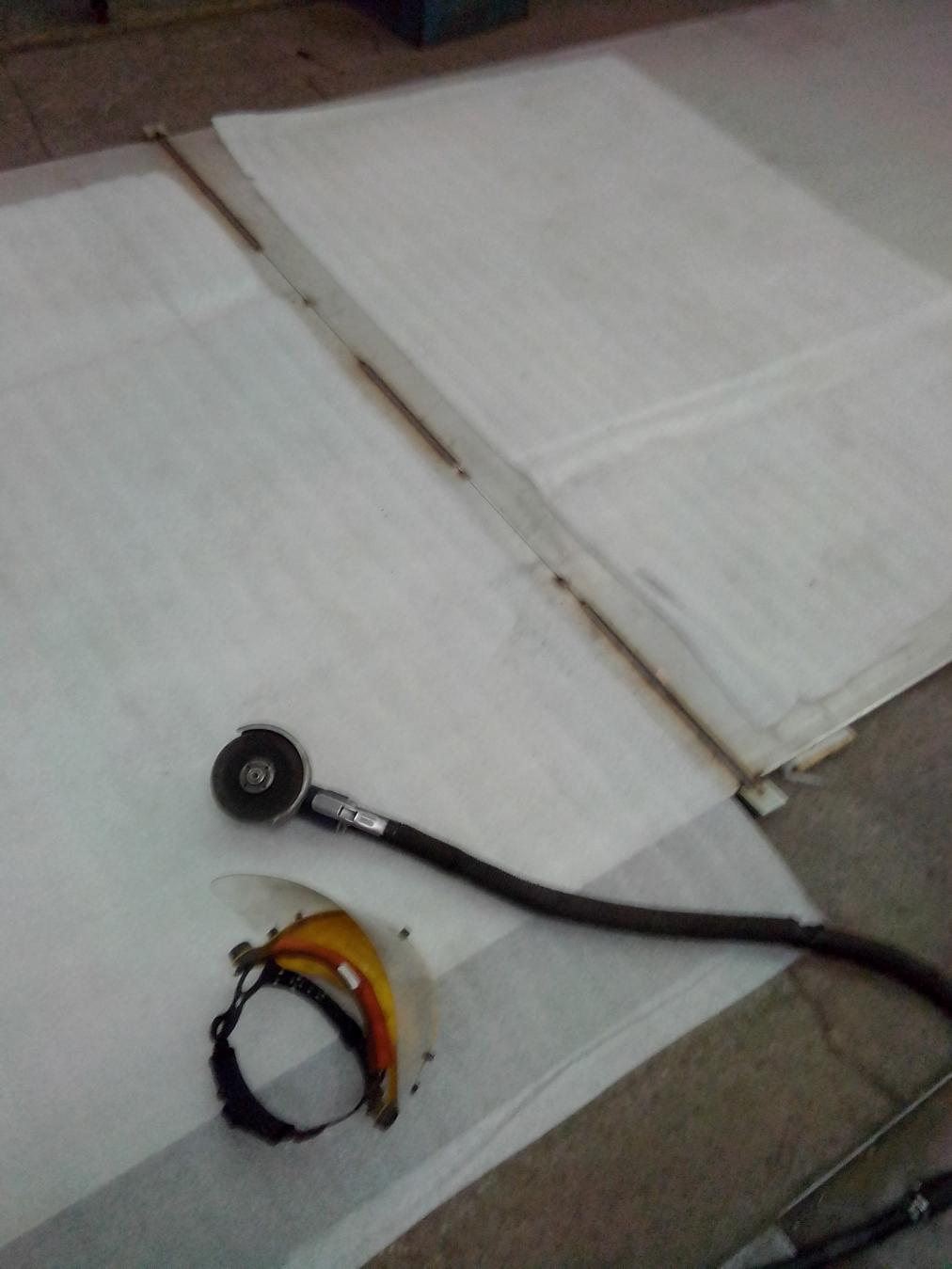

Bonjour ,
Après une éprouvette en 6 mm sur 300 mm avec reprise envers.
J'ai décidé en accord avec la direction de faire ou de demander au contrôleur de faire un ressuage sur les nœuds plus 30% sur la virole pour les tires radios .
Avant soudage et après meulage de la première passe.
L 'éprouvette à des indications a mon avis défauts de meulage.
Les viroles sont en 5 mm .
24/07/2018 15:47:11
le ressuage après meulage avant de faire une reprise envers est une école d'humilité par rapport à la pénétration que l'on présumait en soudant l'endroit, et à mon avis il faut toujours le faire pour assurer à 100% son travail.
