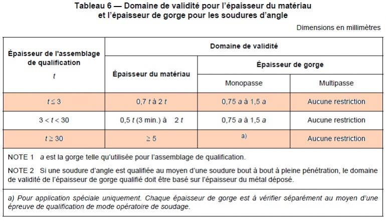

Voici une comparaison des domaines de validité des épaisseurs des assemblages d'angle entre la norme NF EN ISO 15614-1 de 2005 et la norme NF EN ISO 15614-1 de 2017
Tableau 6 - NF EN ISO 15614-1 de 2005
Avec t = épaisseur du matériau de base

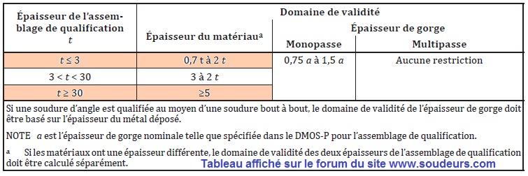

Tableau 8 - NF EN ISO 15614-1 de 2017
Avec s = épaisseur du métal déposé
Il n'y a aucune différence sur les épaisseurs de gorge entre les deux versions 2005 et 2017 de la norme
