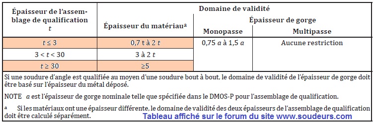

Voici le Tableau 8 — Pour le niveau 2: Domaine de validité de l’épaisseur de matériau et de l’épaisseur de gorge pour les soudures d’angle selon EN ISO 15614-1 de 2017
Vous avez oublié de définir la gorge de soudure de votre QMOS
Je pense que vous aurez une gorge de 4 mm environ
Je vous conseille d'avoir un régime chaud pour avoir des filiations de dureté inférieures à 380 HV10 (un préchauffage est peut être recommandé si vous soudez en dessous de 15 kJ/cm)
Selon la norme EN ISO 15614-1 de 2017 en niveau 2 si vous réalisez une QMOS monopasse de tôles S355 de 15 mm / 15 mm le domaine de validité est le suivant :
Épaisseur du matériau : 3 à 2 t soit 3 mm mini à 30 mm maxi
Épaisseur de gorge : Monopasse 0,75 a à 1,5 a : soit une gorge de 3,0 mm à 6,0 mm maxi
vous êtes donc qualifié en monopasse sur groupe 1.2 et 1.1 pour souder :
- 12/20mm - OUI
- 8/20mm - OUI
- 5/8mm - OUI
- 6/8mm - OUI
- 4/8mm - OUI
- 7/12mm - OUI
- 7/8mm - OUI
Je vous rappelle que vous ne pouvez pas passer de soudure monopasse à soudure multipasse et inversement
Je vous rappelle que vous devez respecter l'apport de chaleur de votre QMOS avec les tolérances de la norme.
Je ne suis pas persuadé que les paramètres de soudage d'une QMOS 15 / 15 mm couvre les paramètres appliqués sur une soudure de 4 mm sur 8 mm
D'où mon idée de lancer une QMOS 5 mm / 8 mm avec les domaines de validité que vous avez défini
5 mm --> 3 à 10mm
8 mm --> 3 à 16mm
