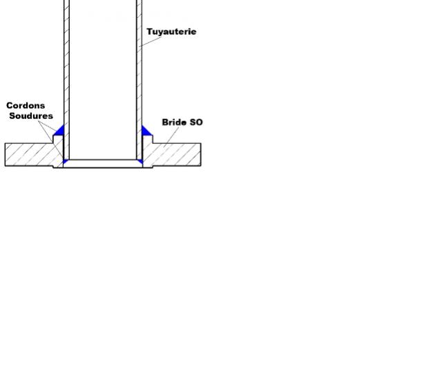

j'ai à réaliser une soudure slip-on piquage 4' (6.02 mm) sur une bride pleine 20''(43 mm) en acier carbone avec procédé 141 + 111 (Tig + arc E.E.).
Je compte réaliser cette soudure avec un QMOAP BW 4'' épaisseur 12 mm avec flexion par choc réalisées.
L'épaisseur maxi couverte est de 22 mm donc selon EN ISO 15614.
Pour une soudure slip on doit on couvrir l'épaisseur de la bride ou l' épaisseur du tube ???
Merci d'avance
Vincent

Bonjour saligaud,
Envoyé par saligaud
Pour moi c'est 24 mm si l'épaisseur de la QMOS est 12 mm
Je serais tenté de répondre les deux épaisseurs
Toutefois il faut regarder si une fiche AQUAP / SNCT ne précise pas ce cas.
Fiches SNCT-AQUAP | SNCT

L'organisme qui a validé mon dossier m'a indiqué qu'une fiche AQUAP indiquait que l'épaisseur à prendre en compte était bien l'épaisseur du tube de 4'' et non celle de la bride pleine.
Cet organisme étant pas le notre (imposé par le client) je n'ai pas osé demander laquelle mais j 'ai jamais réussi à remettre la main dessus...
quelqu'un en a entendu parler ???
Merci d'avance
