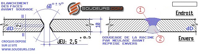

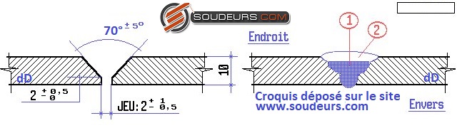

13/01/2018 11:32:21
Bonjour coca_men ,
Vous devriez déposer un croquis de la préparation comme ci-dessous afin que tout le monde puisse comprendre
Exemple :
