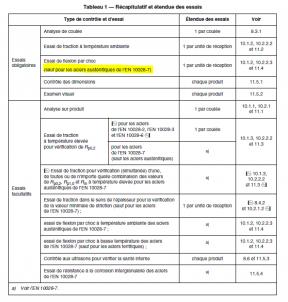

Je ne suis pas un expert de la question mais en regardant la norme 10028-7 (par exemple), elle me renvoie à travers le §9.2 vers la 10028-1.
En allant au §9.2 de cette norme, je trouve le tableau 1 suivant :
Ainsi dans le cas des inox austénitiques, l'essais de flexion par choc ne semble pas obligatoire.
27/11/2017 08:40:55
Après lecture de ce tableau, il semblerais que les résiliences ne soient pas un requis pour les austénitiques.
Les aciers austénitiques étant résiliant de nature c'est pour cela que les résiliences ne sont pas demandées mais beaucoup de client rajoute cette exigence dans leur cahier des charges.
Dominique, avez-vous un retour de votre direction technique ?
Slts.
