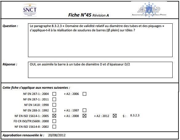

Je viens d'avoir une remarque d'un inspecteur sur un de mes cahiers de soudage.
La remarque concerne la soudure d'un rond sur une tôle et plus concrètement les épaisseurs à considérer.
Pour le rond, j'ai considéré l'épaisseur de ce dernier comme son rayon.
Ex : rond diamètre 20mm : épaisseur 10mm.
Est-ce bien ce qu'il faut prendre en compte ?
Si oui, je n'arrive pas à trouver une justification normative qui puisse confirmer ma façon de faire.
Avez vous une idée ?
Merci d'avance.

Parfait : merci 1000 fois pour votre réponse !
