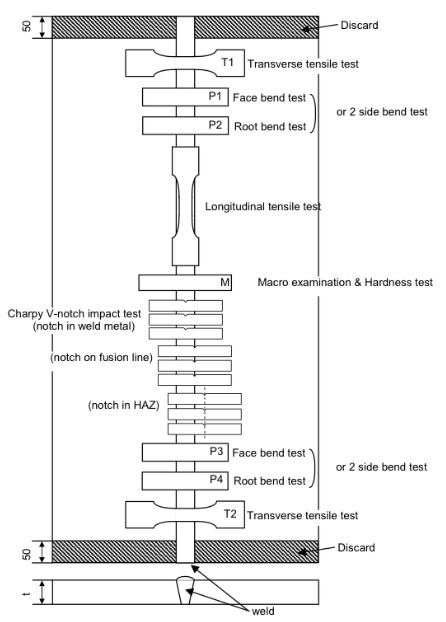

Sujet : Proposition Plan de prélèvement en anglais des essais mécaniques sur tôles
02/03/2015 16:23:48
Voici un croquis en anglais de prélèvement des essais mécaniques d'une QMOS sur tôles

Bonjour, veuillez nous illustrer u croquis de prélèvement des éssais mécanique d'une QMOS sur tube.
26/10/2020 10:57:20
Vous trouverez toutes vos informations dans la norme EN ISO 15614. Si vous êtes ingénieur, vous devriez pouvoir vous y retrouver sans trop de soucis.
