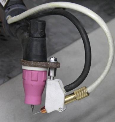

Avez vous travaillé avec un dévidoir de métal d'apport sur un tig pulsé ?
Et quand pensez vous ?
on me le propose pour des grandes longueurs bord à bord en inox 1.5 mm

Plus que bof, cela va vous faire du bazar en plus sur la torche, donc un supplément de fatigue, c'est un procédé qui n'est valable qu'en robotisation

Tungstène, votre réponse est elle une réponse à priori ou celle de quelqu'un qui a essayé ce matériel en manuel ?
Je vous demande cela car il y a fort longtemps j'avais demandé à des soudeurs de mon entreprise de me renseigner sur les soudage MIG/MAG qu'ils ne pratiquaient pas du tout.
Ils me firent la même réponse que vous aujourd'hui.
Or il se trouve que ce type de soudage est aussi pratiqué en manuel et depuis longtemps comme vous le savez.
Moi aussi j'ai rêvé du soudage TIG avec apport de métal en fil tant j'ai des difficultés à faire avancer la baguette dans mes doigts.
Si le matériel n'était pas si cher, j'aurais bien volontiers essayé.
Je conçois parfaitement que cela ne peut remplacer systématiquement la baguette en manuel, bien sûr.

je n'ai pas testé, mais je suis un vieux renard, en plus la fusion n'est pas linéaire, le démarrage, le passage des points, avec un tel système vous allez perdre la souplesse du TIG, plus le poids du bazard, bref cela me semble une mauvaise solution en manuel. Il faut apprendre à faire avancer son métal d'apport, d'ailleurs si un jour vous passez sur de l'alu c'est indispensable. Ce n'est pas la mort des rats, il suffit de le faire dés le début en n'attendant pas de vous cramer les doigts, l'avance pour chaque goutte déposée n'est que de 1 à 2mm, c'est juste un coup à prendre

Bonjour je suis d'accord avec vous je suis très a l'aise avec le métal d'apport à la main mais le pense que cette ajout de matériel sur la torche doit peut être très utile dans certain cas
pour mon armoire avec un bord à bord linéaire de 2000 en continu par exemple

vous n'augmenterez pas votre vitesse de soudage, donc cela ne réduira pas les déformations, alors que c'est le coeur de votre problème

Je profite du poste car hier, mon revendeur habituel m'a justement proposé un dévidoir de fil .
J'avoue ne pas être trop chaud.
J'ai quelques doutes sur le rendu, en sachant que ce serait pour souder des fonds sur tubes de diamètre env 300 contenant de l'hydrogène (appareils soumis a la desp)
et contrôlé à 100% radio.
Quand pensez vous?

J'ai déjà utilisé un dévidoir de fil TIG. J'ai testé le dévidoir EWM TIG SPEED, c'est impressionnant à voir fonctionner. L'avantage de ce dévidoir c'est qu'il chauffe le métal d'apport, ce qui permet d'avoir un taux de dépôt élevé. Ensuite on peux aussi avoir une amenée de fil cadencé pour se rapprocher vraiment de l'amené du métal d'apport comme en manuel, on dépose la goutte de métal d'apport. On peux aussi gérer l'amené de fil avec un bouton, donc on peux couper à tout moment le fil sans arrêter l'arc électrique. Le soudage avec cet appareil est confortable car on a qu'une seule main de prise, ensuite la torche est un peux encombrante et le soudage en position est parfois un peu délicat.

C'est a peu près le descriptif de mon fournisseur a part que le fil n'est pas chauffé.
Seulement j'ai des doutes sur la bonne réalisation de la passe de pénétration.
Pour la 2e passe (finition) je pense que ça peu être pas mal même si je préfère rester en
manuel
Donc si quelqu'un a utilisé un dévidoir de fil pour souder des tubes avec pénétration,
merci de faire un retour d'expérience

J'ai utilisé en passe de pénétration, si on est en position c'est un peu délicat par contre si tu peux faire tourner le tube avec un positionneur ça marche bien. Sinon en position pour le remplissage ça fonctionne bien.

j'utile régulièrement ce procédé avec le devidoir de marque Tiger Process fabriqué par l'européenne de technique , on peut régler sa vitesse de fil ainsi que le nombre de gouttes .
Par rapport a ta question et par expérience 1,5 est l'épaisseur mini mais avec une bonne préparation bord à bord sans chanfrein et surtout des points sans métal d apport bien protégés ça devrait aller .
Sinon c est un très bon procédé pour des longueurs en angles et très rapide pour des pièces circulaires sur un vireur

Bonjour, c est un très bon procédé une fois que tu l as bien en main tu divises ton temps de soudure par 2 ou 3 .
De la 2mm bord a bord on soude avec 100A sans rochage sur un vireur aves de l ep 4et plus les soudures sont aussi régulières qu un robot

Je n'ai pas assez de pratique pour donner un avis formel, ce que j'avance n'est donc que du "feeling".
Deux mètres de soudure bord à bord en une seule fois sur une tôle de 1,5 mm, je m'inquièterais de ce que cela peut donner comme déformation (même si le mode pulsé limite l'échauffement).
Dans votre cas il existe une solution intermédiaire plus économique et surtout plus souple, c'est ceci : Crayon porte-fil d'apport TIG - Soudage TIG et inertage - France Soudage
