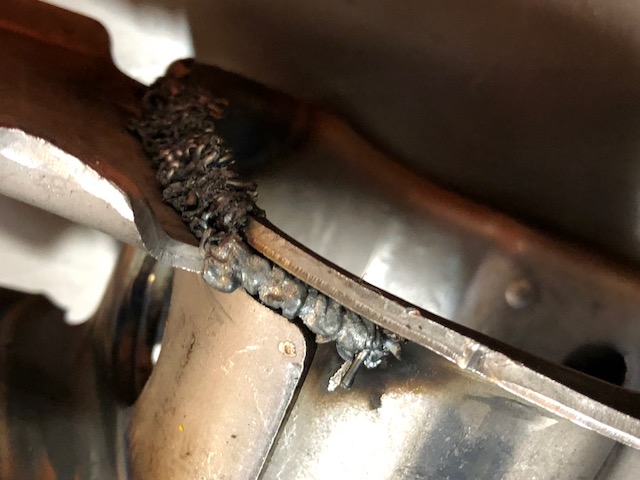

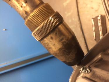

Nous venons de faire l’acquisition d'un nouveau robot de soudage avec un générateur SAF-FRO DigiWave III 520R.
Au début tout allait bien, jusqu'à ce que les soudures commencent à "sauter".
Explication :
Le robot commence le cordon puis environ à la moitié il réalise un joli tas de fil pendant environ 1 cm puis reprend son cordon.
A ce moment la, sur le générateur nous avons pu remarquer que l'intensité de soudage reste correcte mais ce qui n'est pas le cas de la tension..
Celle ci chute au alentour de 2.2V au lieu de 17V généralement.
Il nous arrive aussi de rencontrer ce problème à l’amorçage d'un cordon.. ( désolé, pas de photo )
Cela fait maintenant 2 ans que nous soudons ces pièces et nous n'avions encore jamais eu ce problème...
Est ce que quelqu'un aurai déjà eu connaissance de ce problème ?

Bonjour Yoann25,
Si vous êtes certain de la connexion de votre masse, cela ressemble bien à une défaillance de votre générateur de soudage.

Nous avons vérifié toutes les masses, changé le faisceau, ainsi que le dévidoir par du neuf et nous avons toujours ce problème.
Y a t-il un moyen de vérifier que ça vient bien du générateur ?
Sachant que tout allait bien durant ces 150 premières heures de fonctionnement, puis ce défaut durant les 30 dernières..
21/02/2018 14:30:22
Si vous avez changé tous les auxiliaires, par déduction il ne reste que le générateur.
À part mettre une nouvelle source pour confirmer, je ne vois rien d'autres.
Essayer de contacter un technicien de la marque.

21/02/2018 21:57:53
bonsoir yoann et bonsoir tout le monde
peut être un problème de soufflage magnétique ??
j'ai eu le même souci sur des cerclages de transformateur que je soudais pour un client il y a quelques années .
un essai a l'arc avec des baguettes classiques m'a confirmé le problème car le résultat était aussi minable ; il a fallut utiliser un générateur à démagnétiser
bonne soirée
22/02/2018 04:47:50
Fantomas a peut être raison en parlant de soufflage magnétique
C’est peut être une hypothèse à suivre
Surtout que le problème semble se produire en fin de cordon longitudinal de soudure près d’un changement de section.
Pour s’en convaincre il serait utile d’utiliser un gaussmètre pour connaître la valeur du magnétisme rémanent dans la pièce

Un problème de soufflage magnétique pourrai survenir à l’amorçage ?
Car nos derniers essais ne sont pas concluant surtout à l’amorçage..
Nous allons changer d'outillage et de pièces dans la journée, cela devrait nous éclaircir d'avantage sur le problème de soufflage magnétique je suppose, je vous tiens au courant de l’avancée.
Autre option, est que cela pourrait venir d'un câble endommagé ?
Il y a peut être un effort qui se fait sur les câbles allant au dévidoir suivant les positions du robot.. car c'est souvent aux mêmes endroits que ce problème apparaît.
Dans l'attente de vous lire,

Bonjour Yoann25,
Intéressant que les problèmes de soudage se passent aux mêmes endroits.
Oui, il se peut qu'un de vos câbles du faisceau soit détériorés/pincés et lorsque vous le tendez vous ayez votre chute de tension.

Nous avons fait appel à un technicien aujourd'hui pour nous dépanner, il nous a échangé notre générateur.. et rien, toujours le même problème..
Il ne nous reste plus qu'à changer le câble entre le générateur et le dévidoir...
