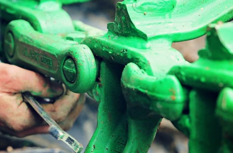

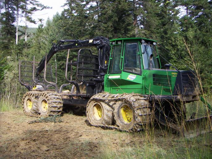

Mais au fait c'est quoi exactement ces chenilles ?
Ce sont du matériel forestier appelé tracks, c'est comme des chenilles qui ce montent sur les roues des bogies, ça permet de cumuler les avantages des pneus et des chenilles.

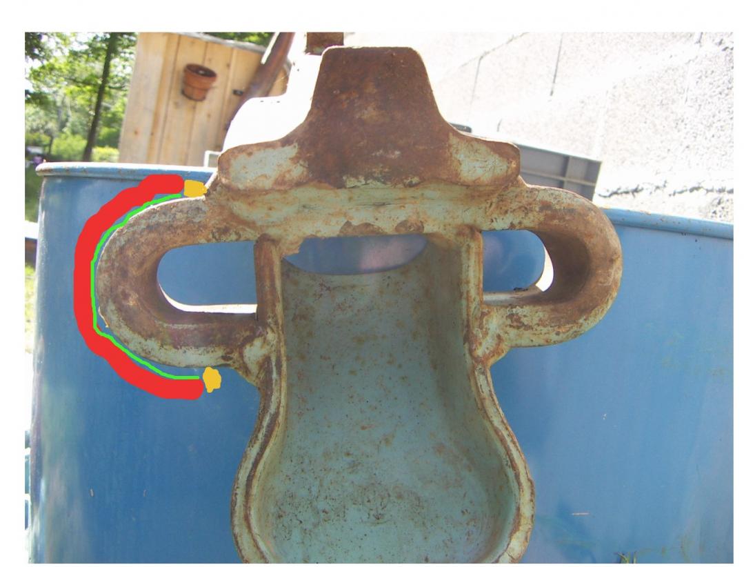

Qu'est-ce que j'ai prévu de faire ?
D'usiner et de cintrer du plat 50x6 en acier C45 (trait rouge sur la photo en dessous) et de souder (1 cordon trait vert, 3 cordons point orange)

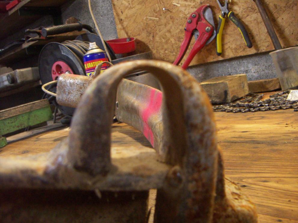

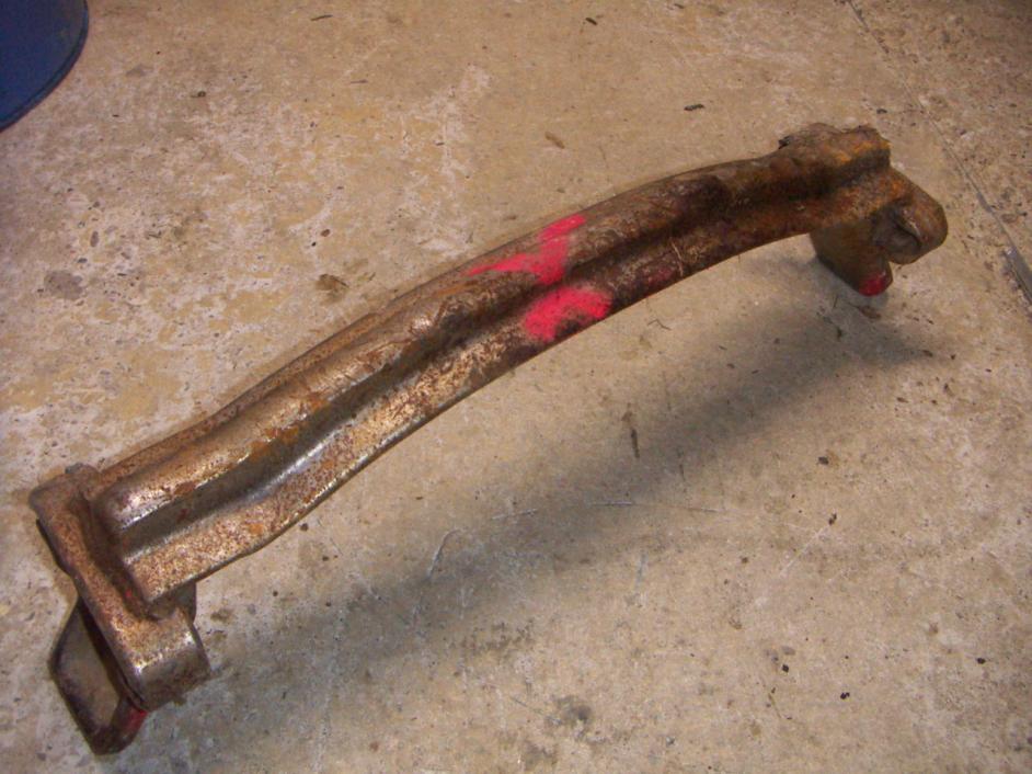

Les pièces a réparer sont les tuiles, on peut en voir une neuve de profil sur la deuxième photo de mon premier message, les tuiles sont reliées entre elles par des anneaux rectangulaires pour former la chenille. Sur la deuxième ci-dessous on peut voir l'usure, l'épaisseur là ou il n'y pas d'usure est de 14mm

Pas de problème pour bien nettoyer et blanchir, par contre vu la configuration des chenilles il est impossible de souder les 4 faces en une fois, il faut étaler la chenille dans une position et souder une face sur toute les tuiles et recommencer pour les 3 autres faces, ça veut dire préchauffer 4 fois chaque pièce et vu le nombre ça augmente considérablement le temps de réparation.

Vous désirez renforcer ou recharger la pièce de liaison qui maintient ensemble deux barres de roulement de tracks par un anneau de fixation

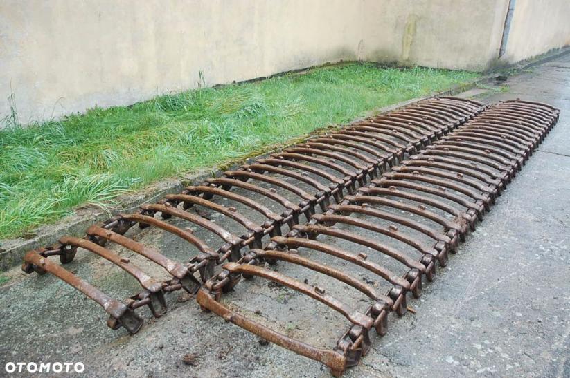

Voici une photographie en perspective d'un track pour les personnes comme moi qui ne connaissent pas ce type de matériel d'engins forestiers
Vous désirez renforcer ou recharger la pièce de liaison qui maintient ensemble deux barres de roulement de tracks par une barre ou un anneau de fixation
