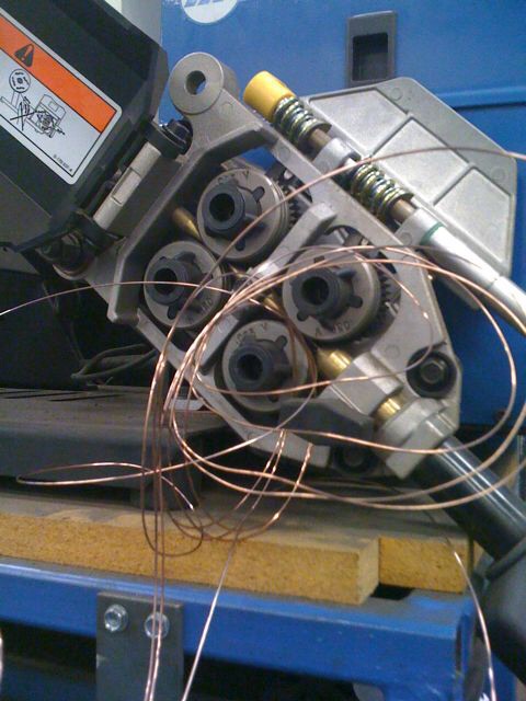

Quoi de plus énervant que le bourrage du fil électrode dans le dévidoir du poste MIG/MAG
Qui n'a jamais rencontré le problème ?
27/12/2014 20:12:18
J'ai déjà connu cela pour trois raisons.
Lorsque la bobine est vide et que l'on tourne au moins a 12m/min, juste après avoir fondu le tube contact...
Et quand a la sortie des galets, l'espace avec le tube guide fil est trop important.
Et bien sûr, très courant sur les alliages légers lorsqu'on n'utilise pas une torche push-pull...
28/12/2014 08:40:40
La projection qui se colle sur le tube contact et freine le dévidage du fil et la fusion du tube contact due a une tension trop élevée font partie du lot également.
tungstene En ligne aujourd'hui à 10h36 (4592 messages sur soudeurs.com)
28/12/2014 13:01:33
pour tester votre zénitude je recommande du fil AS5, ce fil est tellement mou qu'il est pratiquement ingérable.
Cependant pour passer les alu la meilleure gaine est la graphite avec bout en spirale cuivre.
Lorsque l'on passe des alu, il se produit des poussières d'alu très fine (même avec les bons galets réglés aux petits oignons) il en résulte des micro amorçage au niveau du tube contact et donc des blocages de fil.
La spirale en cuivre alimente électriquement sur une grande surface le fil et supprime ce phénomène.
Cependant il faut souffler régulièrement la gaine.
Et pour finir, je suis vraiment sceptique sur les petits MIG qui prétendent pouvoir souder de l'alu, même en 4 galets lorsque l'on voit comment on arrive à être emmerdé avec du matériel pro.
larole50 En ligne le 09/10/2018 à 07:56 (21 messages sur soudeurs.com)
24/03/2016 11:50:25
Bonjour a tous,
j'ai toujours appris que pour éviter ce phénomene, le réglage de la pression des galets doit etre fait de manière a ce qu'ils puissent patiner des le moindre collage au niveau du tube contact par exemple.
concrètement, on bloque la bobine avec sa main, et on regle la pression des galets jusqu'à qu'ils puissent patiner.
Est-ce que je me trompe? D'autres connaissent-il la methode?
Bien Cordialement.
dubby79 En ligne le 11/01/2021 à 09:07 (343 messages sur soudeurs.com)
24/03/2016 16:17:22
Bonjour, j'ai la même méthode.
Seulement sur l'alu, j'ai déjà essayé et je ne recommencerais plus... Je règle au minimum et je fais des essais, j'augmente par petits pas la pression jusqu'à ce que le transfert soit correct (au pire on y laisse quelques tubes contact) avec tout l’équipement approprié évidement (galets, gaine coupée à la bonne taille, tube contact, éventuellement les guides fils). Une fois que ça me plais je pose un scellé sur le dévidoir. :)
