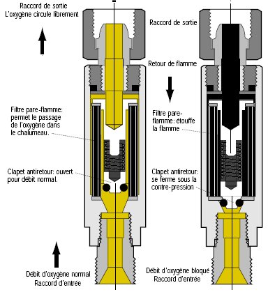

Le clapet anti-retour pare-flamme est une protection indispensable lors de l'utilisation d'un chalumeau soudeur ou d'un chalumeau découpeur.
L'anti-retour est pourvu d'un clapet très sensible qui stoppe tout retour de gaz comburant et de gaz combustible ainsi qu'un filtre en métal fritté qui étouffe la flamme et l'empêche de traverser le dispositif de sécurité.
Ces appareils existent dans différentes versions de montage soit : sur tuyau, sur chalumeau ou sur détendeur.
la meilleure combinaison est de mettre une paire de clapets anti-retour pare-flamme sur l'arrivée de gaz combustible et sur l'arrivée de gaz comburant (norme européenne EN 730-1) sur le chalumeau ou au plus près de l’utilisateur.

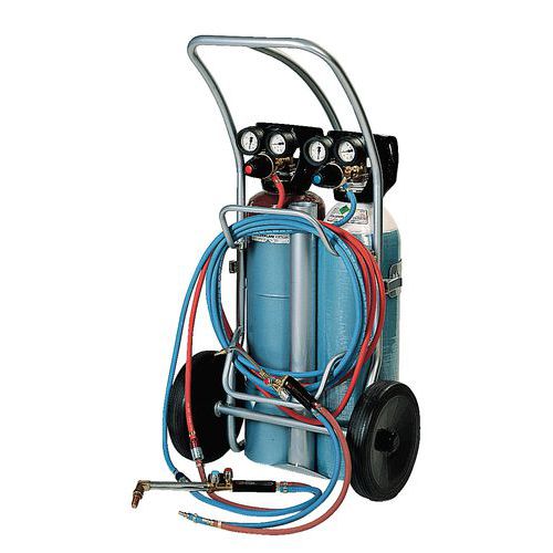

Je viens d'acheter un poste Rollerflam oxy/acétylène sur lequel j'ai fait installer une poignée légère Gloor 3901 afin d'utiliser des lances de faible diamètre pour réaliser de petites brasures (brasage de petite pièces acier ou inox sur de fins tubes).
C'est mon premier poste chalumeau et j'avoue que ça me stresse un peu.
Mon marchand m'a bien mis des anti-retours, mais il les a couplés aux raccords rapides qui me permettent de facilement déconnecter mes flexibles.
J'ai donc les anti-retours et les raccords rapides qui sont montés directement en sortie des détendeurs, et je viens y mettre mes flexibles au bout desquels se trouve mon manche.
D'après ce que je lis, les anti-retours devraient plutôt être installés du côté du chalumeau et non du côté des détendeurs.
Juste?
Mon installation est elle tout de même sécurisée?
Sinon, pensez vous que je devrais faire installer des anti-retours supplémentaires à +/- 50 cm du chalumeau?

Effectivement les clapets anti-retour comme les raccords rapides se montent à proximité du chalumeau, comme on le voit sur cette image :
Votre "marchand" me fait un peu peur... :eek:
Et puis, vous n'allez pas avoir un jeu complet de flexibles pour chaque chalumeau !

Un jeu de clapet anti retour pare flamme (ARPF) peut tout-a-fait être présent dans le manche de votre chalumeau (c'est très courant) en général ces chalumeaux ont des entrées par raccords annelés pour le montage des flexibles directement sur la poignée et non des écrous sur lesquels sont fixés les raccordements annelés il faut vérifier sur le site du fabriquant avec le modèle du chalumeau.
Un ARPF au plus près du chalumeau est indispensable et il y a plein de solutions en fonction des goûts et usages (les gouts et les couleurs ça ne se discute pas mais je vous donne mon avis pour ce qu’il vaut).
Soit dans le manche du chalumeau comme précité : ce n’est pas encombrant mais légèrement plus lourd (de toute manière la masse sera à un endroit le tout est de savoir ou elle est le moins gênante) et onéreux qu’un chalumeau simple.
A ma connaissance ça n’existe pas pour un chalumeau oxycoupeur et les chalumeaux de forte puissance. Inconvénient quant on remplace le chalumeau les ARPF partent avec donc on rachète à chaque fois un chalumeau environ 10 ou 15% plus cher.
Soit en sortie du chalumeau sur les écrous : je trouve cela plutôt bien mais ça rend l’ensemble plus lourd, encombrant etonéreux au premier achat que le modèle précédent.
En revanche pour souder dansdes endroits bizarres des fois c’est pas mal d’avoir un manche plus long.
Au remplacement du chalumeau on ne balance pas forcément les ARPF ou vice versa d'où une économie financière à long terme.
Je trouve que c’est une bonne solution pour les oxycoupeurs et gros chalumeaux.
Soit sur les raccords rapides du chalumeau :mais je ne le préconise pas trop car les raccords rapide ça coute déjà cher et cela vieilli alors en version ARPF je n’ose pas imaginer la douloureuse à chaque remplacement en plus ça risque de prendre des coups comme ça ce balade au bout des manchettes.
Soit sur les boyaux : je ne préconise pas trop car ça traine par terre et risque de prendre des coups.
L'intérêt de rajouter des ARPF sur les manodétendeurs est de renforcer la sécurité avec une deuxième barrière qui doit être au plus près du détendeur.
La il y a deux solutions technique ;
Soit sur les boyaux avec un petit morceau de flexible entre les cartouches et le manodétendeur (pour que les cartouches ne traine pas au sol et limiter la longueur de tube fragile pouvant être endommagé après l’ultime sécurité).
Soit directement vissé au détendeur : c'est à mon avis le meilleur système pour cet usage mais ce n’est possible que sur les détendeurs gros débit éventuellement blindés destinés à être monté sur les grosses bouteilles (en général les petits manodétendeurs ont des entrées annelée qui ne donnent pas cette possibilité).
C’est surtout utile pour les boyaux très longs pour les chariots à grosses bouteilles (B20 et B50) et pour souder sur échafaudage ou nacelle quant les bouteilles restent au sol (en fait dès que l'accès aux bouteilles risque d’être compliqué en cas d’incident.
Dans tous les cas c’est très vivement préconisé (les fabriquants parlent d’obligation) de toute manière c’est bonsens si l’on a plus de 20m parce qu’en cas de problème ce sera la cata le temps de foncer fermer les bouteilles.

- la date inscrite sur les tuyau est la date de fabrication , il suffit de plié ses tuyaux pour voir s'ils ne craquèlent pas , pour une utilisation intensive c'est changement tous les trois ans , sinon cinq ans
-pour les interventions sur chantier privilégier les tuyaux non jumelés , liaisonnés avec du scotch tous les mètres , en cas de sectionnement d'un tuyau tu n' as qu'une ligne a changer .
- utiliser un allumeur a pierre pour le chalumeau ( briquet proscrit )
- avoir un alésoir débouche bec , pour nettoyer les têtes de coupe
-ne jamais frotter les têtes de coupe sur un bout de bois pour nettoyer la tête de coupe , chalumeau en fonction
- utiliser les bonnes têtes de coupe , par rapport a l'épaisseur a couper ou a souder
- savoir régler sa flamme
-savoir régler le débit des détendeurs , pour de la chauffe ou de la coupe
NE JAMAIS TRANSPORTER SA BOUTEILLE D'ACETYLENE COUCHE , toujours maintenue verticalement !
avoir un extincteur a disposition .
bon après bien évidement , les EPI classiques , gants lunettes , privilégier du coton au synthétique....
laurent.
jacky111 En ligne le 09/01/2023 à 01:13 (178 messages sur soudeurs.com)
06/01/2018 03:33:33
Précision tout de même qu'à la base un chalumeau est justement conçu pour rendre très peut probable la rentrée de la flamme.
Le simple fait de séparer les différents gaz dans deux flexibles doit également contribuer à limiter le risque.
Mais il faut toujours envisager le pire scénario.
Bonne journée.
