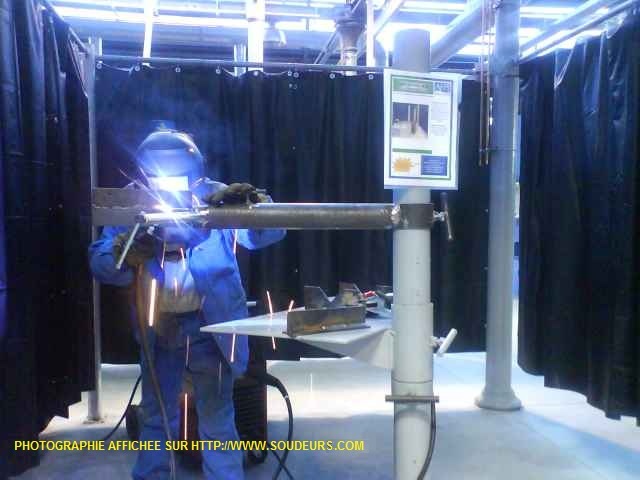

- Système de positionnement des pièces à souder (potence 3 axes de positionnement mini avec étau tournant), pouvez-vous m' en dire plus, avez-vous des croquis ou clichés de cet élément.
Pour les Rideaux lanières : ils existent en transparent et me seraient utiles ainsi...
Auriez-vous des adresses intéressantes à me proposer?
Très cordialement
04/12/2010 16:00:33
Voici un exemple de potence de cabine de soudage AFPI CENTRE VAL DE LOIRE
Vous pouvez remarquer qu'il y a une poutre tube support axe vertical qui supporte un tube support axe horizontal et une table avec étau.
Le tube support est orientable en hauteur.
Un autre tube coulisse dans le tube support axe horizontal pour incliner la pièce soudée selon l'angle désiré.
Cette potence est très fonctionnelle si elle est bien entretenue (car nous intervenons parfois dans les centres AFPA et nous pouvons dire que les stagiaires ne sont pas délicats avec le matériel mis à leur disposition !)
Nous serions enchantés si un formateur AFPA ou AFPI faisait parvenir à la communauté du site Soudeur.com un croquis ou un plan de fabrication de ce type de potence de soudage.

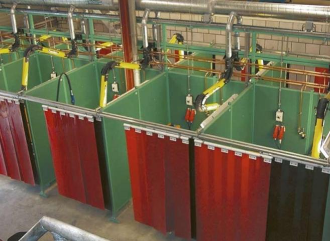

Voici un autre exemple de potence et de cabine de soudage chez SWI (Suisse)
Le dimensionnement de la potence semble plus adapté à de la tuyauterie

04/12/2010 20:38:48
Merci,
C ' est tout à fait ce qu' il me faut...
Très cordialement
