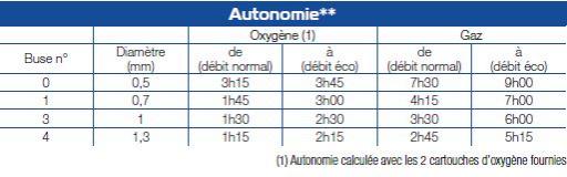

Le R500 est du coup plébiscité pour son autonomie avec sa bouteille de 500L.

Et là, l'autonomie devient rapidement critique avec un coût plus faible certes qu'avec du jetable mais quand même assez élevé.
Au final, je dirais bien adapté à un usage de précision mais pas pour du "lourd" ou, à mon sens, un ensemble plus conséquent d'occasion tient mieux la route.

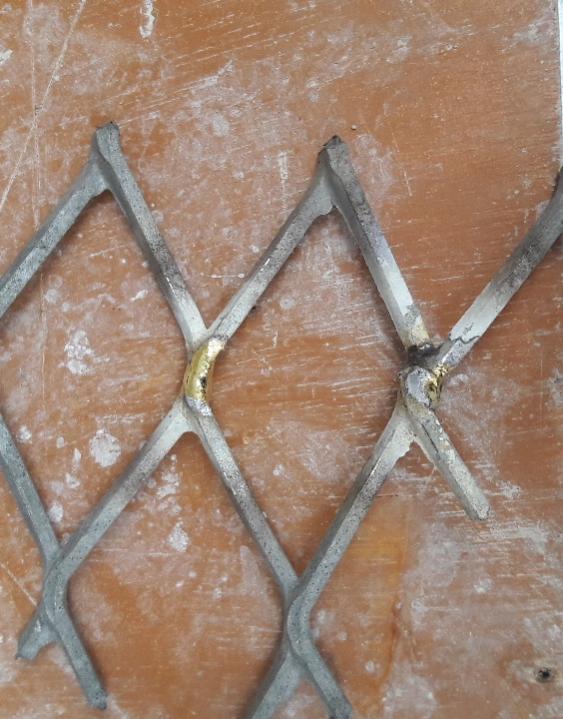

Voici le retour sur qq essais :
- soudo-brasure à la baguette laiton enrobée sur grillage galvanisé section de 4-5 mm : très bon travail et chauffe rapide
- soudure autogène sur le même support sans apport : même résultat
- brasure forte à la baguette cupro-phosphore sur tube de cuivre diamètre 18 avec la plus grosse buse et sans décapant : nickel et rapide (moins d'une minute)
Bilan : chauffe comparable aux postes oxy-acétyléne (chalumeau monté avec buse de 100) que j'ai eu entre les mains au centre de formation cette dernière année.
Le formateur (plombier) et des collègues ont trouvé ce poste intéressant.
Perso je trouve ce petit poste bien sympa.

Voici une photo de la soudo-brasure évoquée précedemment :

diodeled80 En ligne le 30/12/2018 à 11:56 (1 message sur soudeurs.com)
30/12/2018 11:54:49
Afficher la pièce jointe
Merci pour toutes ces informations intéressantes, en cherchant le PDF je suis tombé sur ce post, j'aime stocker tous mes modes d'emplois en PDF afin de les avoir sous la main partout.
sur le site camping Gaz, j'ai trouvé cet erratum pour les microlances, je ne le comprenais pas car cela correspondait à mon manuel papier. en revanche sur celui que le premier "soudeur" a mis en ligne, il s'agit de l'ancien manuel, l'erratum en PJ peut donc servir :o.
Ma modeste contribution.
Bonnes Fetes de fins d'années à tous et prudence avec la flamme
