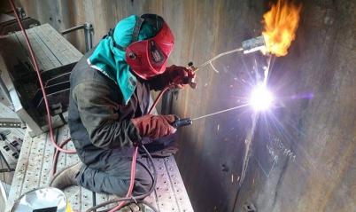

Bonsoir à tous,
Je trouve cette photo vraiment bluffante !
Le soudeur soude et préchauffe avec un oxy-butane ou oxy-propane en même temps son assemblage.
Photo trouvée sur la page Facebook de QWI

Ce soudeur devrait jeter un coup d'œil dans la rubrique "réglage de chalumeau" sur le site:D
Avec une telle flamme j'ai un doute sur la qualité du préchauffage, on ne fait bien qu'une seule chose a la fois.................

Une belle flamme carburante avec une jolie suie en perspective :)

ce n est pas un chalumeau à proprement parlé mais une lance aéro propane
cela dit avec cette lance est une bonne ouverture de gaz j obtient quand même une flamme bleu moi ;)
ou alors sa bouteille est presque vide quoi qu il en soit il y a un problème pour le préchauffage ;)

En effet c'est un aérobutane/propane,Express ou chinois pour chauffer ou très souvent pour désherber thermiquement. Un réglage de la bête n'est pas prévu par le constructeur, pour obtenir cette flamme l'utilisateur doit utiliser un détendeur à plusieurs pressions de débit et il a forcé la dose.

non justement pas assez de débit c est ce qui fait une flamme fumeuse
je possède ce type de matériel en Guilbert express
utiliser la plupart du temps pour faire de l étanchéité des terrasses avec les rouleaux bituminés on peut faire du préchauffage avec
il en existe aussi aussi pour cramer les mauvaise herbes mais en non professionnel et ça ne vaut rien pour faire du préchauffage ( pas assez de température et puissance flamme )
sur ce type de tuyère ( les pro) on utilise des détendeurs réglable entre 1.5 et 3 bars sur le propane
il n y a pas de réglage d air sur ce type de lance c est l effet venturi et un débit important de gaz qui entraine l air et en agissant sur le bouton de réglage de la lance moi j obtient une flamme bleu
cela dit le préchauffage sur la photo de Dominique est de mauvaise qualité suie importante déposée sur le métal
et comme l a rappelé yanng22 on ne fait bien qu une seule chose à la fois
une autre personne qui s occupe du préchauffage avec un matériel bien réglé
et le soudeur qui se consacre qu à sa soudure

merci de m'avoir corrigé, le manque de pression gaz peut expliquer la flamme jaune, personnellement je' n'ai jamais eu de problème pour avoir une flamme bleue vigoureuse sur Express, par contre sur chinois désherbage il m'a fallu bricoler l'arrivée d'air. Encore une fois si la matériel pro est plus cher il y a une raison quelque part...
