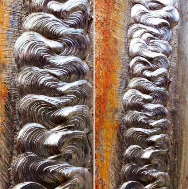

Voici une photo trouvée sur la page Facebook de Weldporn
Avez vous déjà vu ce type d'aspect ?
Pensez vous que c'est une blague de potache ...

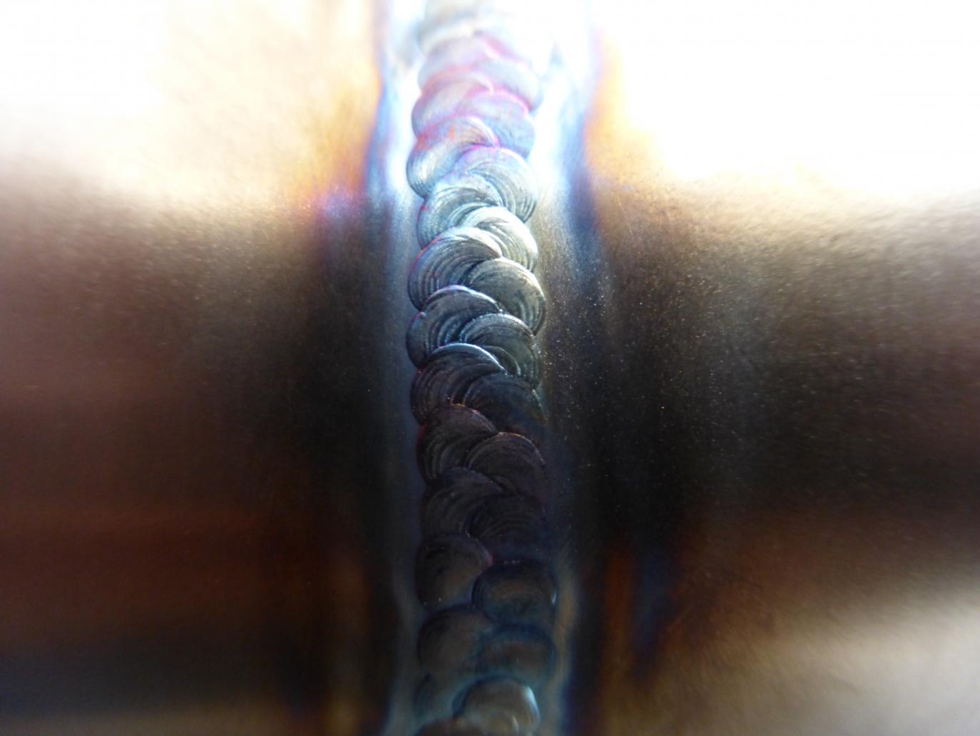

bonjour Dominique..... moi dans le meme style, je fais souvent ca........
27/03/2015 16:57:02
bonjour , comment tu arrive a ce rèsultat alain1964 .
27/03/2015 17:40:35
Envoyé par fredo666
En mode pulsé j'imagine ?
Sinon concernant la photo que Dominique a posté, personnellement si je montre une soudure comme celle là a mon formateur, je pense que la pièce part à la benne de suite.
Bon j'exagère un peu, mais on est pas loin de la vérité.
27/03/2015 17:50:07
Pour la photo de Dominique c'est peut-être une soudure sur un élément de déco ou sculpture et que pour pas "faire tâche" avec un uniforme il a fait ce style... :confused:
Alain même question que fredo666 :)
alain1964 En ligne le 22/04/2019 à 08:07 (66 messages sur soudeurs.com)
27/03/2015 17:54:27
Envoyé par fredo666
sur du tube inox en 1.5mm d'epaisseur, tig pulse 500hz, comme a la godille mais en déposant une goutte de métal d'apport 1mm a chaque déplacement a gauche et a droite.la pénétration est bonne et l'aspect extérieur plait plutot aux clients pour sa forme et couleur.....
pour ce qui est de la résistance, j'avoue ne pas savoir ......
je n'ai jamais eu de fissures avec ce type de cordons....
quelqu'un a déjà fait des test de résistance avec une soudure similaire ?
