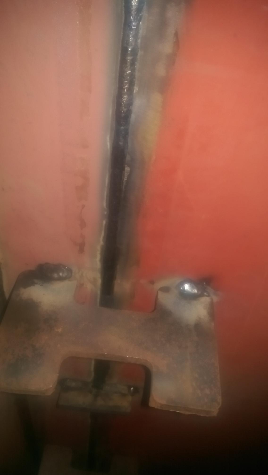

Voici la photo d'une soudure en chantier de realisation de pont superieur Sur un Bac avec reprise à la céramique en plafond.
Tôle acier s235 Grade A 6- 10mm chanfrein en V, 4mm de jour soudure à plat, céramique en dessous.
Fil fourré 1.2 100ni
Gaz Arcal Force
