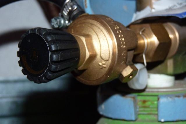

Je possède un poste mig TELMIG 150/1 qui est livré avec un détendeur sans mano ni débimètre.
Il n'y a pas de graduation dessus.
La buse de mon poste est de 12mm, donc il me faudrait un débit de 12L/min si j'ai bien compris.
Pour débuter, et en attendant de m'acheter un "rotamètre" (comme conseillé sur ce forum), pensez vous que je peux l'utiliser en partant du minimum, et en ajustant au feeling ? Ou bien que même au max, il ne dépassera pas les 12L/min.
D'ailleur, où acheter un rotamètre ?

Bien sur qu'il faut utiliser un rotamètre à bille ou à flotteur pour vérifier votre débit réel en sortie de buse de torche.
Tout soudeur doit utiliser ce matériel pour vérifier la véracité du débit du manodétendeur ainsi que la ligne de gaz de la bouteille à la buse de la torche.
Sans ce matériel de poche, vous êtes incapable de connaître la consommation de gaz à la minute.
Il aurait été intéressant de faire une photo en gros plan de votre manodétendeur pour savoir de quoi il en retourne.
Nous n'avons jamais vu ce type de matériel pris en photo.
Pour l'achat du rotamètre ou pipette, vous faites une recherche sur notre forum et sur Internet.

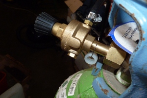

Voici un gros plan et la référence : EN ISO2503 K1N 230Bar 04 10
Les deux derniers chiffres correspondent peut être au débit litre min et max ?
Mon revendeur de matériel de soudure ne connaît pas le rotamètre.
En cherchant sur internet je n'ai pas trouvé de bonne adresse. Pourriez vous m'aider à en trouver un ?

Bonjour emyaerna04,
Voici deux liens sur Internet pour commander la pipette de gaz de poche ou rotamètre à bille afin de réaliser le contrôle du débit de gaz en sortie de torche :
Lien numéro 1 sur Internet
Lien numéro 2 sur Internet

ouf merci je commençais à perdre espoir. En tapant "pipette testeur de gaz" cela marche bien mieux!
