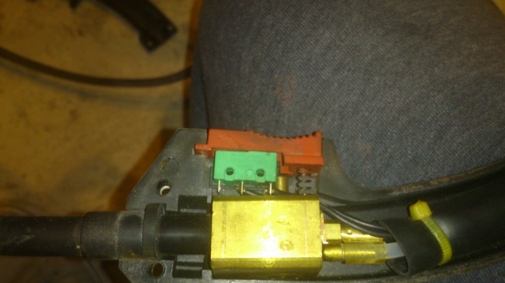

Faute de connaitre ce modèle (ni la "marque"), je suis allé voir une photo de l'appareil (merci Google) et il s'avère que ce poste n'est pas doté d'un connecteur EURO. Il n'est donc pas possible de remplacer simplement votre torche par une torche standard, mais il est possible de trouver un modèle adaptable pour les postes sans connecteur. Toutefois, avant de vous lancer dans un grand démontage du poste pour remplacer toute la torche, il serait plus rationnel de regarder du coté du micro-switch de la torche pour comprendre le problème et - le cas échéant - remplacer simplement ce switch.
Nota : Après lecture du sujet dont provient la dernière photo, il serait important de savoir quel est précisément le problème que vous rencontrez. Pas de déclenchement ou déclenchement intempestif (et dans ce cas de l'arc seul ou du déroulement également) ?
