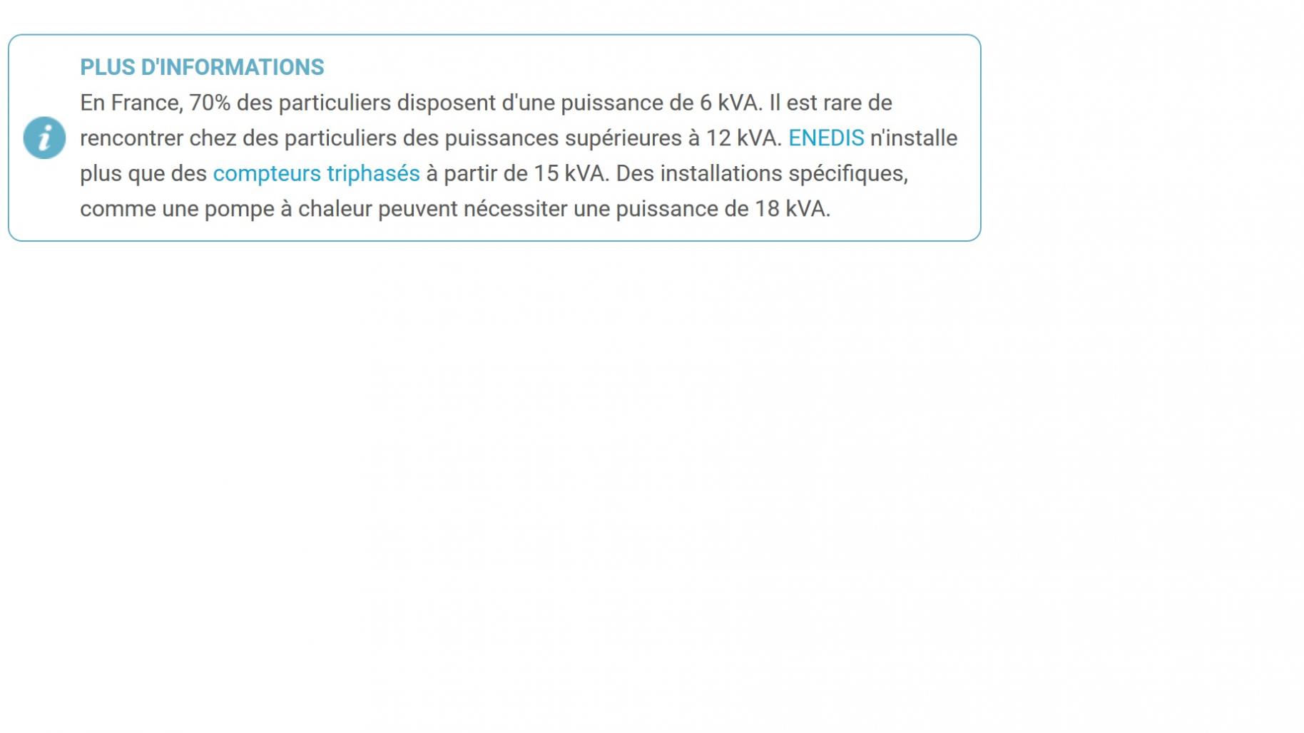

- je suis en train de faire l’acquisition d'un poste MIG, d'un poste plasma pour mon atelier, mais je suis alimenté par Enédis en 230V.

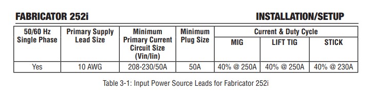

- Sur les poste MIG que je vois, je trouve environ une intensité absorbée de 20A, ce qui fait 14KVA, avec un petit chouilla en plus 20%, cela donnerait 16.7KVA, donc un 20 ou 25 KVA (valeurs normalisées) devrait aller
Mes questions; est-ce que cela serait compatible, si pas vers quoi faudrait-il que je m'oriente?
