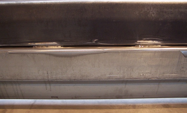

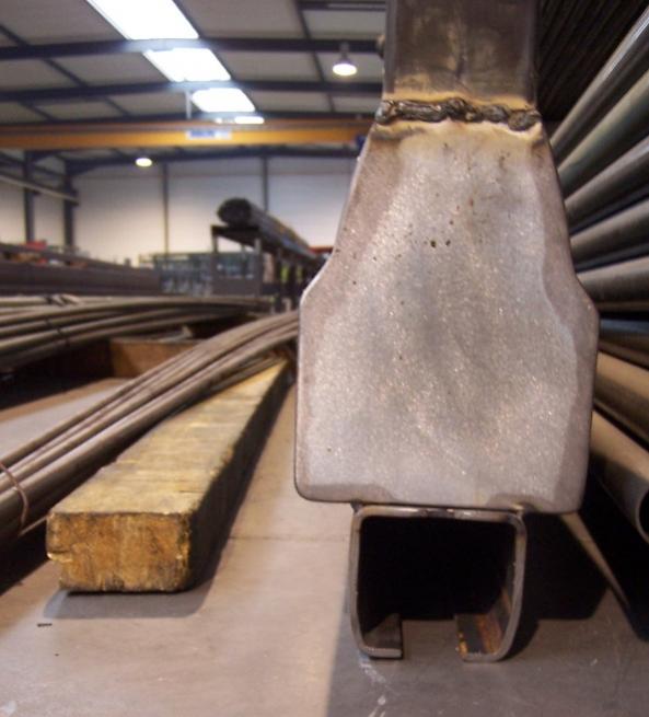

Je suis stagiaire dans une entreprise qui fabrique des portails, et nous avons des problèmes de cintrage. Alors je vous explique la situation. Pour fabriquer un portail on soude sur un rail ouvert (matériau E24) une poutre (matériau appelé dans l'entreprise "acier zinzimir" je pense que c'est de l'acier galvanisé).
Le rail fait ht 143x136 ou ht97x94 ep 5mm et la poutre ht210x160 ep 2mm. Les soudures se font avec du fil américain diamètre 1.1 et un poste à souder MS300. Les portails peuvent aller de 3m à 12m. Les soudures se font sur 10cm et espacées de 15cm sur la longueur du portail
Sur la poutre on soude des montants et des tubes. Bien sur tout est bridés sur un marbre, mais sa ne suffit pas. J'ai parcouru le forum pour trouver des réponses mais je n'ai malheureusement pas trouvé. Merci de me répondre si vous avez des solutions ou si aucune solutions ne peut être trouvée

Les solutions miracles n'existent pas sur ce forum technique et certains savoirs ne se divulguent pas.
Lorsque vous utilisez une opération de soudage par arc électrique, il faut toujours prévoir des déformations longitudinales et travers de l'ensemble soudé.
Tout l'art du professionnel de la métallurgie réside dans l'expérience et la maitrise de ces déformations.
Pour ce faire, un arsenal de pratiques plus ou moins sophistiquées existe :
- La simulation numérique des contraintes appliquée au soudage
- La gestion des séquences de soudage
- La pré-déformation avant soudage pour contrer les retraits
- L'utilisation de contre-pièce de bridage avant soudage
- Les surépaisseurs de départ de pièces pour usinage final après soudage (mise à la côte)
- Le bridage préventif
- Le redressage sous presse hydraulique
- Le redressage par chaude de retrait
- Le martelage dans certains cas
Il n'y a pas une méthode précise mais des méthodes complémentaires pour arriver à ses fins et produire une pièce avec des déformations données acceptables par le code de construction.
