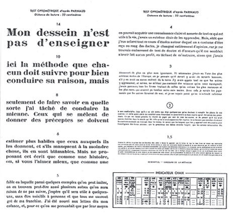

Savez-vous si il est nécessaire de passer une visite chez l'ophtalmologue afin de prouver au client de la bonne vision du contrôleur ?
Si vous avez un document stipulant ceci pourriez-vous m'en dire un peu plus ou me rediriger ?
Bien cordialement !
03/06/2013 10:39:17
Toute personne qui réalise des contrôles non destructifs tel que le visuel, le ressuage, la magnétoscopie, la radiographie doit passer tous les ans une visite médicale pour vérifier son acuité visuelle à 30 cm avec l'échelle de Parinaud
ainsi que la vision des couleurs avec le test Ishihara
