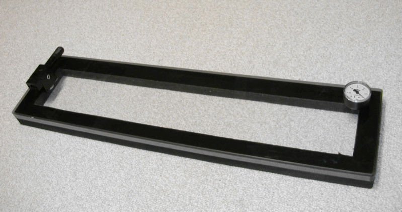

Je cherche une sorte de ventouse ou une boite (ou cloche) à vide pour les tests d'étanchéité par dépression des soudures à plat (fond de bac ou de cuve) à l'eau savonneuse, équipée d'un manomètre de dépression avec une lucarne en plexiglas pour permettre de voir la formation des bulles de savon ou pas
Cette boite doit pouvoir entrer dans un trou d'homme de 600 mm de diamètre
Une marque d'équipement ou le nom d'un revendeur me suffit
Merci d'avance.
Salutations.
11/09/2010 11:17:00

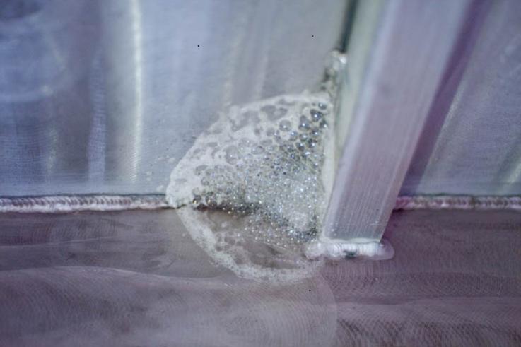

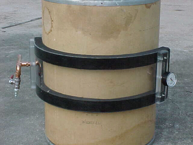

Les boîtes à vide (ou cloche à vide) pour test d'étanchéité air/savon par dépression d'air (test à la ventouse) des cordons de soudure sont bien souvent fabriquées à la demande selon la configuration des pièces et profils des soudures à contrôler et selon la valeur de dépression à appliquer dans la boite (de 0,2 bar à 0,8 bar).
Renseignez vous auprès d'une chaudronnerie spécialisée dans le soudage des thermoplastiques.
Sur Internet, recherchez SOAP BUBBLE LEAK TEST ou SOAP BUBBLE LEAK DETECTION ou VACUUM BOX LEAK TESTING

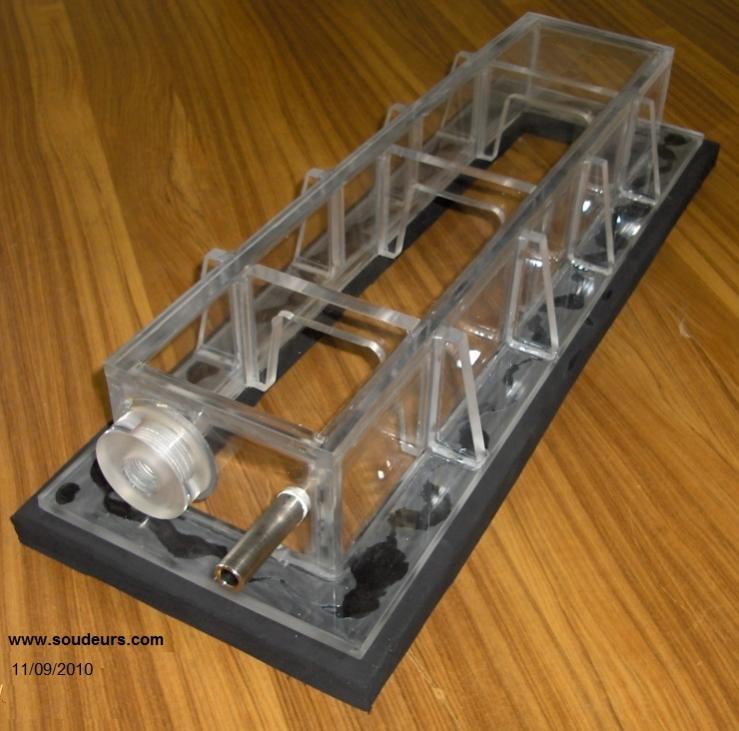

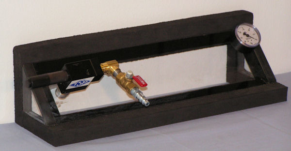

Voici un exemple de boîte à vide sans les équipements (manomètre) :
http://www.at2e.com/
http://www.acrn.fr/
http://www.vacuumboxtesting.com/
http://youtu.be/iDrGskCd4XY
11/09/2010 12:40:26
Autres exemples de boites à vide (Vacuum box leak testing)
