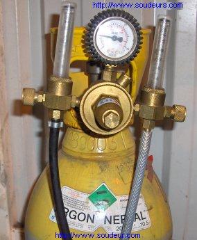

Peut-on avec un Y ou un Té monté en aval du détendeur sur une bouteille d'argon, alimenter la torche, et l'intérieur de tubes à souder.
Que me conseillez-vous ?
13/07/2006 03:57:33
Il y a plusieurs méthodes pour créer une double diffusion de gaz de protection à partir d'une même bouteille.
Effectivement, la plus simple est de placer sur le boyau de gaz une dérivation en Y (attention à l'étanchéité des connexions - utilisez des serreflex pour assurer la fixation boyau / Y et du mille bulles) qui alimentera pour la première dérivation le poste de soudage et pour la deuxième dérivation la protection envers de la pièce à souder.
S'assurer à l'aide d'un rotamètre à bille de poche les débits réels en sortie de chaque tuyau ou à la sortie de la buse de la torche de soudage.
La deuxième méthode plus compliquée et coûteuse est de placer un T approprié à cette fonction en sortie de bouteille de gaz sur lequel vous branchez deux manodétendeurs qui assureront chacun la distribution du poste pour l'un et la protection envers pour l'autre.
La troisième méthode est un détendeur équipé de deux rotamètres à bille comme la photo ci-dessous :

la solution du Y en sortie de détendeur ne permet pas d'avoir les débits corrects sur chacune des voies.
De plus, la répartition des débits va varier avec la position de torche .
Pour moi, c'est une solution à bannir

la répartition du gaz dans les 2 circuits est aléatoire et dépend des pertes de charges engendrées par chacune des voies. pour ajuster le débit sur chacune des voies
il faut mettre des vannes de réglages et bien sûr mesurer le débit, ce qui revient à réinventer la roue car on crée un détendeur avec double débitmètre.
avec le Y le changement de position de la torche pendant l'opération de soudage va modifier les pertes de charge dans le circuit torche et donc faire varier le débit, le débitmètre ayant un réglage fixe, cela va entrainer une variation en sens inverse dans le circuit de protection envers.

Pour votre information, nous avons trouvé un site web qui propose un détendeur avec deux rotamètres (cliquez sur l'image pour accéder à la page référencée) :
Vous trouverez aussi sur le territoire français ce type de matériel, mais le référencement sur internet est beaucoup moins évident !
