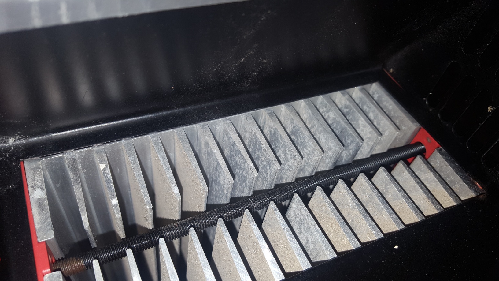

J'ai déposé la façade pour nettoyer les radiateurs (il faut déposer la connexion gaz/puissance).
Un petit coup de scotch brite pour décoller la crasse qui ne part pas à l'air comprimé.
Un peu de w40 sur les connecteurs mais ils sont comme neufs c'est surprenant.
11/11/2020 15:42:27
On voit les ailettes propres et celles encore encrassées.
A noter que sur ce poste, le circuit de refroidissement est séparé de l'électronique, le flux d'air extérieur ne passe pas par l'électronique du poste, ce qui est un gage de fiabilité.

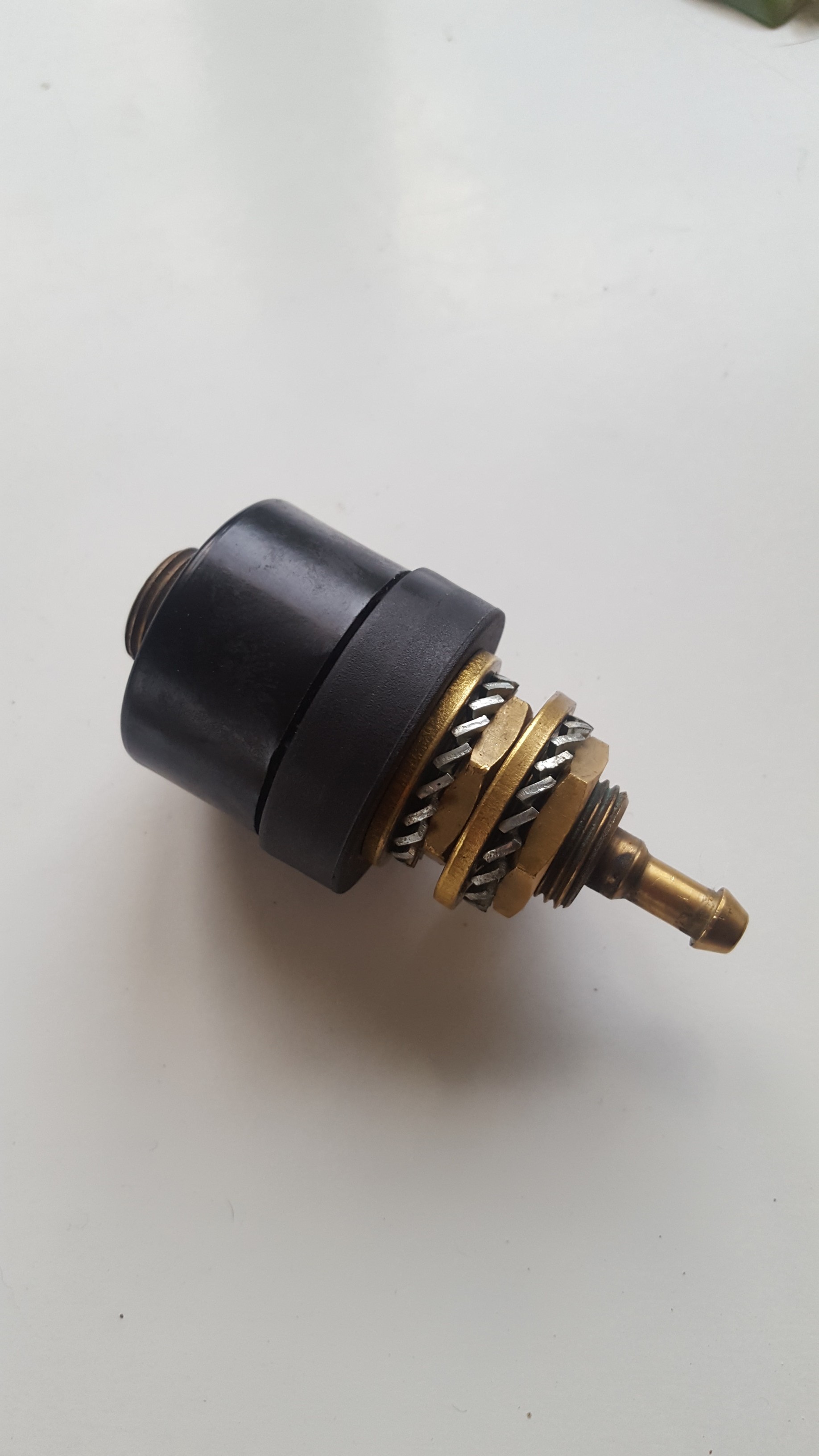

le connecteur puissance gaz 3/8 (ou M16) déposé :
reste à trouver le connecteur de torche qui va dessus car fronius ne veut pas le vendre (les bât....!!)
24/11/2020 13:26:03
Ça y est le connecteur de puissance est remonté, le tuyau pour le gaz était assez long pour pouvoir le remboîter sur la tétine avec une section propre (j'ai coupé 1 cm).

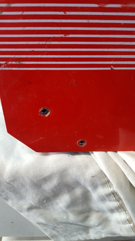

Un bon soufflage avant de refermer les capots et je me rends compte que les pas de vis des vis de capot sont foirés.
C'est sur de la tôle de 1.7 mm donc pas de réparation possible des filetages.
Je passe à du rivetage, on n'ouvre pas le poste tous les jours...

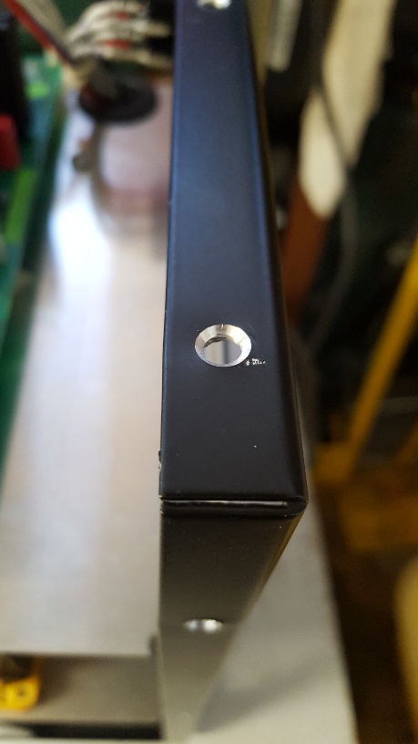

Perçage des trous de fixation à 5 mm pour rivet de 4.8 mm alu et fraisage des trous sur le châssis (avec aspiration) car le métal a été déformé par les vissages-dévissages successifs (le poste n'est pas jeune...).
Il n'y a plus qu'à riveter ! Les capots rigidifient l'ensemble et il faut travailler un peu le châssis pour retomber en face des trous mais sans trop de difficulté.

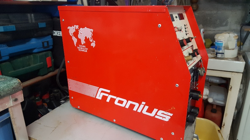

En 4.8 mm le serrage est largement suffisant et ça donne ça :
Et voilà un beau petit poste révisé prêt à fonctionner !
