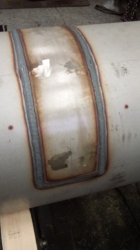

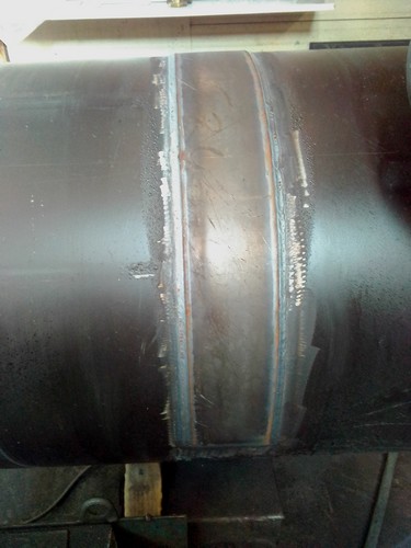

01/04/2020 16:01:51
Soudures au tig ,au 135 en rotation ,contrôle ressuyage ,radios , et mise à l'épreuve 80 bars.

01/04/2020 17:32:14
Avant que je commence à souder je demande les plans,et bien sûr les DMOS.
Je prend le temps d'étudier le tout ,je suis "autonome"
Il est évident que vous allez passer un essais,pour les novices vous allez commencer par le plus simple.
Il est rare en entreprise d'avoir une affaire pointue au début il y a des étapes.

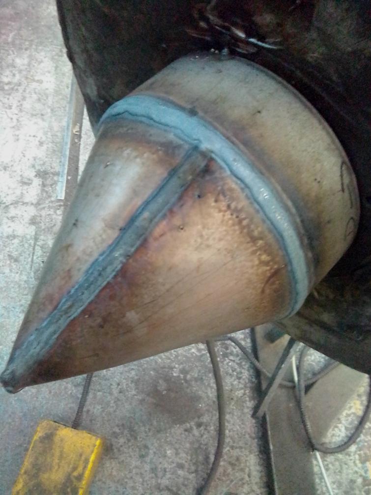

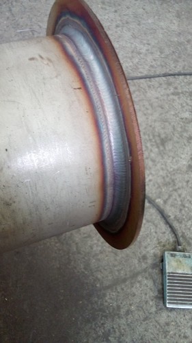

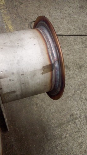

02/04/2020 00:43:11
Bonsoir,en pétrochimie vous avez toute sorte de structure à souder, mais les chaussettes jamais entendu parler.
La seule fois que c'était le cas ,c'était une fourrure et autre fois un corps de mélangeur, assez technique pour vous!
Même pour moi ,des soudures au tig très techniques sur des tubes à l'intérieur d'un corps de gros tuyaux .Toute une série de tuyaux en nid d'abeille .
Voici une pièce pour une chaussette.
Et plusieurs fourrures

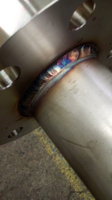

02/04/2020 11:01:45
Vous parlez de socket welding (SW) qui est un type de raccordement d'élément de tuyauterie. En bon français, on parle de raccordement emboité-soudé

02/04/2020 11:24:14
Alors, c'est ça! C'est le genre de bride que je faisais sur des petites affaires.
Du genre SNCF ,juste une soudure extérieures ,vraiment très facile ,en rotation ,une seule passe!
Je l'ai toujours fait au 135 ,pas de contrôle ,juste une soudure de "qualité"
C'était à mes débuts ,vraiment très simple...
