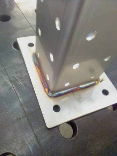

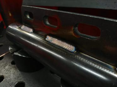

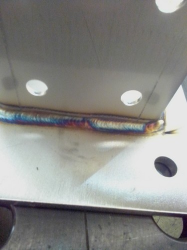

Ho oui le métier de soudeur n'est pas facile ,il vous faudra apprendre beaucoup de chose ,griller du fil ou des baguettes .
Pour avoir le coup de patte ou le feeling.
Deux photos réalisé ce matin.
3 heures de soudage ,des pièces en séries,le bon boulot ",mais ce n'est pas toujours le cas"
FendKrane En ligne le 06/05/2024 à 13:27 (68 messages sur soudeurs.com)
06/07/2019 10:22:50
Ah oui joli. Le marbre d'assemblage a l'air bien. Siegmund? Je ne connais que cette marque et c'était un plaisir de bosser dessus et d'utiliser ses modules.
06/07/2019 10:37:24
C'est vrais le marbre est pas mal ,et avec toute une série de serres joints.
