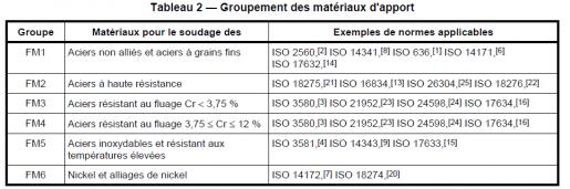

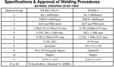

J'aurais deux dernières questions à ce sujet...
- " inoxydable groupe 8 et acier carbone groupe 3 ou 1 " Cela signifie quoi ?
- Est ce possible de faire du chantier avec ses qualifs ou il y a encore une différence entre les qualifs en atelier ou en chantier ?
19/07/2017 09:57:26
Bonjour wajihusya,
Voici les réponses à vos questions :
Groupe de materiaux suivant EN ISO 15608 :
Pour info :
Groupe de métaux d'apport d'après EN ISO 9606-1
Oui, les QS sont valables aussi bien pour des travaux en atelier qu'en chantier.
