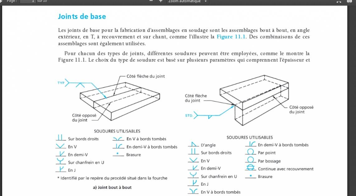

Au passage, tu parler de lecture de plan, je me demandai en soudure, ce qui est demander comme lecture de plan c'est la lecture de plan industrielle "classique" ou tuyauterie ISO ou encore comme ça :
05/02/2017 14:12:04
Il est préférable lorsque l'on est soudeur de savoir lire un plan.
En premier lieu pour pouvoir réaliser des montages simples avant soudage, et pouvoir déchiffrer la désignation symbolique d'un joint soudé (comme sur ton image).
Dans un second temps cela permet de se perfectionner au métier connexe dans lequel tu soudes.
Par exemple si tu soudes en chaudronnerie, te perfectionner dans les techniques du chaudronnier : le traçage, le formage ...
Dans ton cas tu devrais t'orienter, après le lecture de plan générale, vers la représentation isométrique et ensuite le calcul de débit des manchettes de tuyauterie (pythagore et trigonométrie).
Il est indispensable d'évoluer vers les métiers connexes au soudage, surtout pour pouvoir se reconvertir au cas ou on ne serait plus en état de souder.
L'âge venant on peut se mettre à sucrer les fraises, avoir le dos en compote ou la vue qui baisse... entre autres choses.

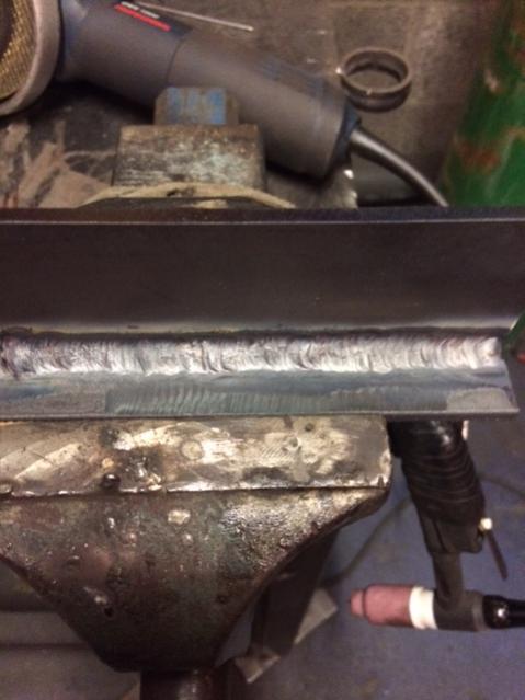

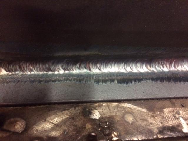

06/02/2017 18:47:03
Le premier jour c'est bien déroulé :
J'ai finalement commencé par le TIG sur carbone en angle :
Aussi il y avait une erreur sur le papier mais la derniere QS c'est :
141 + 111 sur tubes carbone BW diametre 50mm ep 12,5mm position HLO45
Donc sur tube carbone et non sur tube inox comme écris précédemment.
Niveau postes à souder c'est la marquer WECO,
On est actuellement une dizaines, les 3/4 sont la avec leurs entreprises j'ai l'impression que le centre travail beaucoup avec les professionnels, une plus petite partie qui vient juste passer des QS et encore un plus petit nombre qui apprend de 0.
Pour le programme technique en gros : le poste, la torche, les procédés, les aciers, les défauts, les Qmos, Dmos, et d'autres choses j'ai pas tout retenus j'ai seulement lu la liste du programme, mais pas de lecture de plan, je devrais apprendre dans mon coin.
voila pour le premier jour en gros !
07/02/2017 08:01:04
Bonjour dscwelder,
Jolies soudures TIG pour un premier jour.
J'espère pour toi que tu ne travailleras pas l'électrode uniquement sur ce diamètre 50 mm (48,3 mm), ton apprentissage serait limité.
En revanche il offre un excellent domaine de validité en QS.
Ton programme à l'air d'être complet et classique, dommage pour la lecture de plan.
Bonne journée !

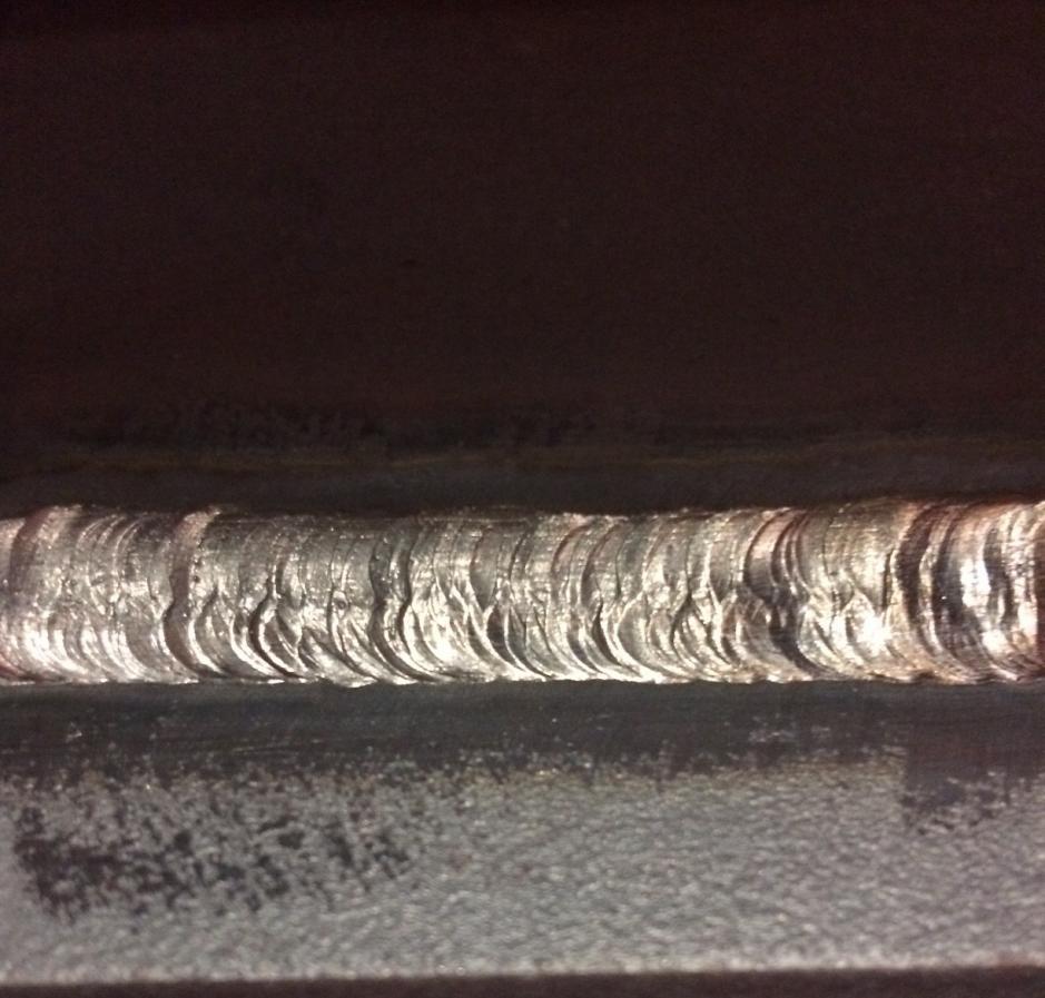

10/02/2017 14:49:03
Donc au bout d'une semaine :
Soudure au TIG sur carbone 5mm en angle, puis montante et plafond (le tout en angle) a 140amp,
Sur la fin j'ai fais quelques test en 2mm en angle puis j'ai voulu tester pour voir ce que ça donner j'ai pointer ma pièce de 2mm a 200ampère lol je crois que du beurre ça ne fond pas aussi facilement que là !
Ma dernière soudure en 5mm carbone 140amp
Je progresse tout doucement, bien que je ne sois pas encore satisfais du résultat.
Je ne sais pas si il y a un sujet sur ça, mais vous avez une préférence pour la couleur de teinte de l'arc à travers la cagoule ? Au début (toujours TIG 140amp) j'avais une teinte 10 et ça donner une couleur jaunâtre, mais lorsque je remonté la cagoule, il me fallait quelques secondes pour bien voir les petits détails (+ les yeux un peu fatigué en fin de journée, aussi comme j'ai ma propre cabine je charbonne, je prépare mes pièces et j'enchaine soudure sur soudure ça joue peut être aussi...) bref, du coup après j'ai tester avec un verre en 11 et ce dernier donnée une teinte plutôt vert à l'arc, mais la parcontre je voyais vraiment mal ma soudure au niveau du bain ça allait mais je voyais pas bien derrière mon bain de soudure ce que je venais de faire si c’était bon ou pas, après j'ai repris un 10 mais avec une teinte bleuté et la c'est beaucoup mieux lorsque je relève la cagoule je vois tout de suite mieux.
Vous avez une préférence en fonction de la couleur ?
