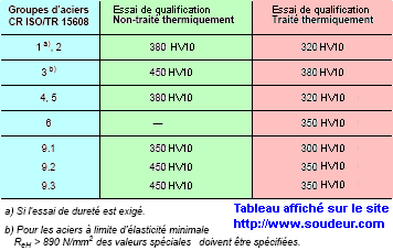

Je souhaiterais connaitre la dureté (HRC) moyenne d'un cordon de soudure réalisé avec un fil traditionnel en process MAG. Je vous remercie par avance de vos réponses.

Les filiations de dureté des soudures et zones thermiquement affectées sont vérifiées et données selon HV5 ou HV10 (Vickers)
Le tableau 2 de la norme NF EN ISO 15614-1:2005 vous indique les valeurs maximales des filiations de dureté à obtenir en MB, ZAT et MF d'un assemblage soudé.
Dans la colonne 1, vous recherchez le groupe codifié du matériau correspondant à la nuance soudée.
Ensuite, selon le traitement thermique après soudage réalisé ou non sur l'essai, vous connaissez la valeur maximale de dureté HV10 à obtenir sur votre assemblage.

Bonjour dusweld1,
Je vous remercie pour votre réponse, et votre réactivité.
En fait, c'est un collègue qui m'a posé cette question à laquelle je n'ai pu donner de réponse. Après consultation de votre tableau, il a pu réaliser quelques calculs qui lui permis d'avancer dans sa démarche.
