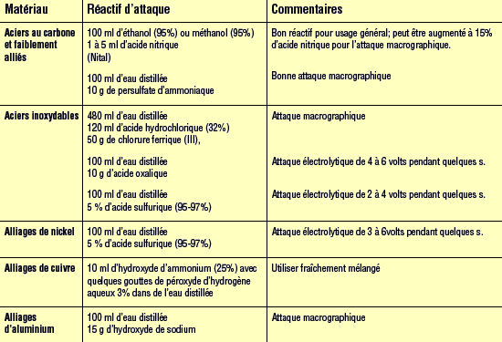

J'ai réalisé un assemblage hétérogène (A790 ''duplex'' - A333 ''acier au carbone''), avec un métal d'apport (ER 2209 ''duplex'').
Je voudrais savoir quelle solution d'attaque dois-je appliquer pour la mise en evidence des structures des deux aciers à la fois ?
J'ai deux examens à faire à mon echantillon
une Macrographie et une Micrographie.
25/05/2009 10:36:50
Nous vous proposons de faire une première attaque de l'acier carbone avec du Nital et de terminer l'acier Duplex avec du réactif au chlorure ferrique type Curran.
Le réactif Curran peut être remplacé par du réactif Marble (réactif au sulfate de cuivre).
Pour votre information, nous avons deux articles techniques à ce sujet :
Quelle est la définition d'une soudure d'angle (fillet weld) ?
cewac04 En ligne le 24/06/2012 à 19:35 (13 messages sur soudeurs.com)
28/05/2009 11:49:34
Ayant déjà eu le cas pour réaliser une macro sur ce type d'assemblage je vous conseille d'utiliser comme réactif d'attaque un solution de chlorure de fer acidifiée (Tableau B3 de la norme de référence ISO 16060).
Solution de chlorure de fer acidifiée
Composition en volume et dans l'ordre de réalisation du mélange:
480 ml d'eau (H2O)
120 ml d'acide chlorhydrique (HCl)
50 g de chlorure de fer(III) (FeCl3)
Préparation de surface:
Grenaille 600 au maximum
Durée d'attaque: Quelques secondes à une minute ? contrôle visuel
Commentaires:
Bon réactif pour examen macroscopique d'usage général, pour les aciers austénitiques au chrome nickel et les aciers inoxydables.
Cela donne de relativement bons résultats pour mettre en évidence les différentes passes et les ZAT.
