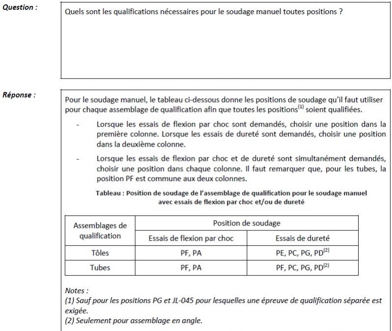

pour un projet offshore, nous avons passé une QMOS sur tôles bord à bord épaisseur 10mm en S355 (pleine pénétration).
Les essais ont été réalisés suivant la norme EN ISO 15614-1.
Notre éprouvette de QMOS a été soudée en position plafond...
Seulement la spécification client exige une dureté et une résilience spécifique.
Aussi, dans la norme 15614 §8.4.2, il est précisé que :"Lorsque des exigences sur la résistance à la flexion par choc et/ou de dureté sont spécifiées, les essais de flexion par choc doivent être réalisés dans la soudure obtenue avec la position correspondant à l'apport de chaleur le plus élevé, et les essais de dureté doivent être réalisés dans la soudure obtenue avec la position correspondant à l’apport de chaleur le plus faible, ceci afin d'obtenir une qualification pour toutes les positions."
Voici donc ma question: comment, concrètement peut-on tester plusieurs position dans le même QMOS?
Merci d'avance.
Bonsoir clemsaoul,
L'essai de dureté est obligatoire pour les aciers du groupe 1.2 selon NF EN ISO 15614-1 + A2
Pour les essais de résiliences à -20°C en métal fondu et à 1 mm de la ZAT, il est raisonnable de les réaliser sur une QMOS en épaisseur 10 mm pour que votre domaine de validité puisse aller jusqu'à 20 mm.
Concernant votre question c'est très simple
Il suffit de faire une QMOS en position à forte énergie (PA ou PF) et une QMOS en position à faible énergie (PC ou PE)
L'association des deux QMOS vous permet ensuite de souder dans toutes les positions selon les paramètres de soudage minimum et maximum des deux QMOS.
Vous trouverez ces informations dans les fiches explicatives de l'AQUAP / SNCT.
Fiches SNCT-AQUAP | SNCT
Fiches AQUAP / SNCT
Fiche 33 Révision A
