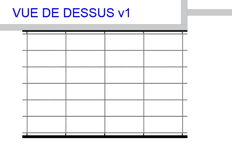

J'ai dans ma jeunesse travaillé avec mon père dans un atelier de chaudronnerie, celui-ci n'étant plus parmi nous, je me permet de me tourner vers vous pour obtenir des conseils avisés.
Je souhaite réaliser un pergola de 5.5m x 3.5m en acier (soudé et boulonné pour limiter les travaux de soudure dans des situations inconfortable pour moi):
  • Tube carré 80*80*3 pour les poteaux ainsi que la traverse de 5m posée sur ceux-ci,
  • Fer plat de 60*10 au nombre de 5 entre la traverse et la façade de ma maison (3.5m chacun),
  • Fer rond d12mm tout les 50cm parallèle à la traverse (ceux-ci seront inséré dans les fers plats après perçage
Je souhaite souder sur la traverse 5 pattes en fer plat de 60x10 longueur 60mm me permettant par la suite de boulonner dessus mes fers plats de 3.5m.
Mon problème est le suivant, je crains que malgré sa section (80*80*3) ma traverse se déforme et forme un "arc de cercle" du coté ou je vais souder mes pattes (cela fût le cas avec une traverse réalisée en 80*40*3 destinée à être fixée au mur). Ci-dessous le croquis de celle qui me reste à réaliser:
Je réalise les soudures à l’arc (courant continu / baguette rutile d2.5mm / environ 80A)
Je suis preneur de tout conseil me permettant de limiter au maximum ces déformations et vous en remercie par avance Cordialement Gilles

Je sais que ce sujet est déjà abordé dans divers topics et je les ai lus avec attention mais je ne dispose pas forcément de gros moyens (pas de chalumeau pour réaliser des chaudes de retrait, ni de presse pour corriger les déformations et la section en 80*80*3 est difficile à contraindre dans le sens opposé à la déformation car je ne dispose que de serre-joint)
Peut-être avez-vous quelques conseils supplémentaires ?

Salut.
Tu peut remplacer le chalumeau par un cordon de soudure pour effectuer une chaude de retrait.
Pour le reste, effectivement ça à été aborder maintes et maintes fois ;)

Bonjour Olivaure,
Merci pour ton conseil,
je pense que je vais partir la dessus et croiser les doigts!
