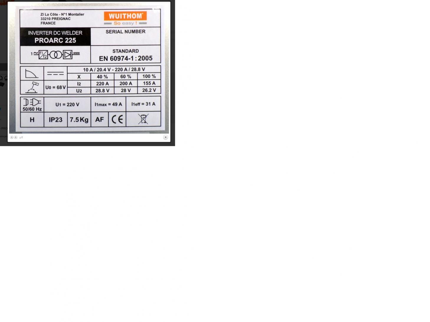

Bonsoir Jean78000:)
la garantie de PROARC225 devrait faire pencher la balance en sa faveur
le seul problème : ce poste est victime de son succès il n'est pas disponible :(
une autre info importante il faut une protection disjoncteur plus importante que pour le Progys 200 efv cell qui lui fonctionne sur une prise 16 ampères
un I efficace de 31 ampères
Jean78000 En ligne le 26/05/2019 à 05:19 (3 messages sur soudeurs.com)
26/05/2019 04:53:06
Merci, c'est un avantage certain la prise 16amp classique pour utiliser le poste Progys !
