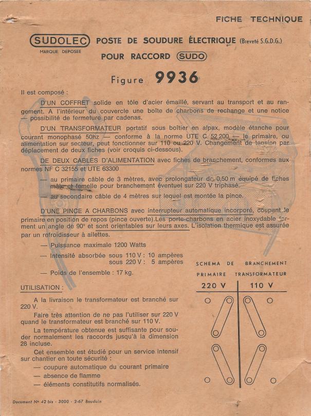

Voila la question, mon beauf a récupéré un poste "SUDOLEC", avec des "pinces à charbon".
Vu la fiche technique, l'appareil semble etre assez ancien..
Est ce quelqu'un connait ce type de matériel, et quelle est son utilisation (soudure par points sur tôle ???).
La "fiche technique" précise :
"poste de soudure electrique pour raccords sudo", du coup je doute que ce soit pour la soudure de tôles par point...

Bonjour Romarpub :)
c est n est pas pour souder des tôles aciers
les raccords SUDO qui est une marque de raccords cuivre té coude pour la plomberie ou chauffage
doivent se braser avec ce procédé
dailleurs sur votre notice il est dit on peut souder jusqu' au diamètres 28mm les raccords avec cet équipement
aujourd'hui on brase plutôt avec un chalumeau OA les raccords cuivres
effectivement ce matos est très ancien
cordialement Ricou26 :)

Bonjour Ricou et merci,
Je ne connaissais pas du tout ce systeme. Je connais, bien sur, les raccords SUDO, et c'est ce qui m'intriguait, dans cette fiche technique.J' ai toujours brasé les raccords cuivre, au chalumeau, jusqu'a il y a peu, mais, maintenant, je suis passé au "retube", pour ma maison..
Pour revenir au sudolec, je suppose que le fait de prendre le raccord entre les pinces, fait un "court-jus", et chauffe le raccord pour fondre l'étain, non ??? Sinon, quel est le principe ??
Si c'est ça, faudra qu'on essaye ce truc, un de ces quatre, pour le fun..

re
hé bien je ne pense pas que ça fonctionne en court circuit comme une pointeuse et qu on utilise de l étain
c est la version autonome d un système braselec 3000 qui lui est raccordé sur un poste à arc ça produit une flamme électrique et on peut braser à peu près tous les métaux
le votre est adapté pour les coude té manchon cuivre SUDO ou autre marque :) le métal d apport c est brasure argent par exemple
il faut un masque ou une cagoule pour l utiliser et les électrodes charbon s usent vous devez en avoir plusieurs dans votre mallette normalement
personnellement je n ai jamais utiliser le braselec 3000 il parait que c est assez coton y a un coup à prendre pour tenir les électrodes rapprochées du fait de l usure
peut etre que cette pince est plus pratique
en dessous le lien montre le braselec 3000 qui lui se raccorde sur un poste à arc
https://whitleyauction.hibid.com/lot/13630003/braselec-3000-carbon-arc-torch-with-accessories

En complément à la réponse de Ricou26, voici une vidéo qui permet de voir une démonstration du fonctionnement de cet appareil.
Cet outil a connu une (petite) heure de gloire auprès des bricoleurs dans les années 70, car il permettait d'adjoindre à son poste à arc un chalumeau électrique d'une bonne puissance, pour un prix modeste.
Malheureusement, malgré les températures élevées atteintes, l'efficacité restait modeste car la chaleur se focalisait au niveau des deux charbons (recouverts de cuivre) qu'elle dégradait assez rapidement.
Notez que le même principe s'appliqua assez longtemps à un usage très différent: les projecteurs de cinéma.

On n'a pas eu encore le temps de l'essayer, mais grace à vous, j'ai compris le principe. Par contre , à la difference de "braselec", je pense que c'est un systéme autonome. Il y a un transfo, et on le branche direct au secteur.
