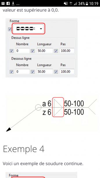

actuellement en stage je dois aider à la mise en place de la norme NF EN 15085 concernant le soudage de matériel ferroviaire, je suis confronté à un problème car la société ou je suis fabrique des cabines en soudant au MAG.
Le souci c'est que pour être certifié il faut repérer toutes les soudures sur les plans de fabrication.
A l'atelier ils soudent des tôles sur une armature aléatoirement par petits cordons de 20 à 30 mm je voulais savoir si je dois les repérer aussi sur les plans.
Et si quelqu'un aurait un exemple de plan conforme EN 15085
Je suis preneur.
08/03/2018 09:22:42
Ci joint une photo pour explication

08/03/2018 09:34:54
Merci beaucoup pour votre réponse rapide :)

Quelle est la classe de construction et de fabrication selon EN 15085 ?

09/03/2018 07:32:07
Les différentes classes sont CL2 CPC2 et CT3 (100%VT)

Bonjour Justinaesch,
En complément de l’illustration de la cotation des soudures proposée par Yangg22, il faut également que les plans comportent les informations complémentaires requises par l'EN 15085-3 §7.3, par exemple:
Les classes de performance des soudures et classes de contrôle,
La côte "z" en plus de la hauteur de gorge des soudures d'angles
Les procédé et consommables de soudage
etc...

09/03/2018 21:28:52
bonsoir si les soudures existent sur la pièce elle doivent être repérées sur le plan et ne doivent pas être faites aléatoirement cordialement

12/03/2018 09:27:26
Bonjour merci pour l'info je voudrais savoir qu'est-ce que vous appelez la côte "z" ?
edit : je viens de trouver cordialement
