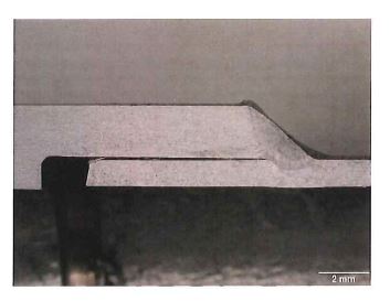

27/02/2017 08:52:54
Je suis curieux de connaitre l'explication technique de ce Formateur Soudeur Expert !
Pour information une QS récemment passée :
- Position : HL045
- Matériaux : inox groupe 8.1
- Métal d'apport Ø 1.2mm en ER308L
- Procédé TIG / 141
- Tube Ø 12 ép 1 mm
- Monopasse
- Avec gaz inerte envers
- Tungstène Ø1.6 mm
- Ampérage entre 20 A et 30 A
- Jeu entre manchon et tube : 0.15 mini
Et voilà ce que ça donne en macro :
Slts.
Thibault.

06/03/2017 10:57:27
Et bien voila une belle photo
Sache que après recherche auprès de l'APAVE et de BUREAU VERITAS de plus fines explications m'ont été données
Et bien sur le cul le gars .
PAS D'INERTAGE ENVERS .
DEUX PASSES SANS MORDRE L'ARETE EXTÉRIEURE DE LA SOCKET SANS ROCHAGE
JAI REUSSI MA QUALIF 5 ESSAIS 5 REUSSIS
35A POUR LA PREMIERE PASSE SANS APPORT
43A POUR LA DEUXIEME FIL 1.2
LAISSER REFROIDIR ENTRE TEMPS .
C'EST QUAND MÊME LA GALERE MOINDRE ERREUR C EST DANS LE SAC
tube DIAM.13 EP 1.5
multipasse
position HLO45
matériaux inox 316L
metal d apport 1.2
tungstene 1.6
et pour finir jeux entre manchon et tube 0,5
eh voila merci pour la photo et pour les infos
Je t'envoie une photo dès que possible
Salutations
